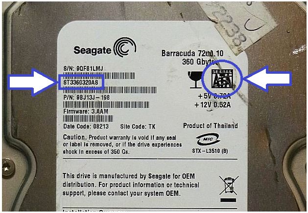

Ik had dit topic ook naar een computerwinkel gestuurd. Ik krijg van de computerwinkel volgende mail
Voor zover ik kan zien zit er op het moederbord geen SATA controller om de huidige harde schijven aan te sluiten. De oude ATA schijven hebben we niet meer.
Klopt dit??
De huidige hdd die er nu inzit is toch ook een sata schijf volgens uw log van speccy
ST3360320AS ATA Device
Manufacturer:
Seagate
Form Factor:
3.5"
Cache Size:
8MB
Heads:
16
Cylinders:
43.777
Tracks:
11.163.135
Sectors:
703.277.505
SATA type:
SATA-II 3.0Gb/s
Device type:
Fixed
ATA Standard:
ATA/ATAPI-7
Serial Number:
6QF1T1LG
Firmware Version Number:
3.AAM
LBA Size:
48-bit LBA
Power On Count:
944 times
Power On Time:
109,5 days
Features:
S.M.A.R.T., NCQ
Max. Transfer Mode:
SATA II 3.0Gb/s
Used Transfer Mode:
SATA II 3.0Gb/s
Interface:
SATA
Capacity:
335 GB
Real size:
360.080.695.296 bytes
RAID Type:
None
