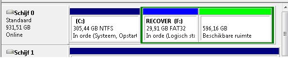

Dit is de situatie op dit ogenblik in Schijfbeheer (Windows):
Hoe krijg ik die 596,16 GB bij de C:\ schijf? Dus dat de C:\schijf 305,44 + 596,16 wordt?
Of misschien beter die 596,16GB apart laten zodat familielid daar nog gegevens kan bewaren (foto's,...) ? Of misschien toch best toevoegen aan de C:\-partitie? Als de C:\ rond de 1 TB wordt (dus de geallocteerde toevoegen aan de C:) , gaat de performantie beter zijn? (snellere pc?)
In de pc zit slechts één harde schijf, onderverdeeld in C:\, F:\ (moet terug D:\ worden, want recovery partitie was D:), en beschikbare ruimte (was eerst unallocated, heb het allocated gemaakt, maar nu wens ik die toe te voegen aan de C:\)

Je kan nu ofwel een nieuwe data-partitie gaan aanmaken, ofwel de C-partitie gaan uitbreiden door niet-toegewezen schijfruimte toe te voegen: neem daarvoor dit topic nog eens door ... ;-)
De RECOVER dient zijn originele grootte te behouden.
De stationsletters kan je wijzigen naar de originele waarden.
Ik had ooit een soortgelijke vraag gesteld over hoe je partities moet aanpassen. Bedankt voor het terugvinden van de link, Asus. De uitleg van kweeze wabbit was heel duidelijk. Het is 100 procent gelukt.
