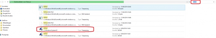

Je hebt bij opstart toch het verkenner venster staan.
Typ in het zoeken venster rstrui zoals op afbeelding te zien is.
Selecteer dan het bestand zoals op afbeelding en voer dan bericht 2 uit.

Wat levert bovenstaande op?
