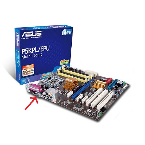

ASUS LGA75 is niet de type moederbord.
Kijk eens in de computer welke moederbord je hebt?
Is natuurlijk mijn fout, de CPU die erin zit is er een voor een LGA755 slot, namelijk de Pentium® Dual-Core CPU E5200 @ 2.50GHz hij zit op een ASUS moederbord van het type P5KPL/EPU v erder zijn er twee DDR2 modules van Kingston aanwezig. De grafische kaart is ook van, ASUS, namelijk een NVIDIA GeForce 6200 LE met 256 MB
Je hebt wel degelijk de mogelijkheid om de scherm aan te sluiten op de moederbord.
[ATTACH=CONFIG]37254[/ATTACH]
Stegisoft, net nog eens nagekeken in de handleiding, dit is de seriele poort:
Dan is het moeilijk om te kunnen testen.
