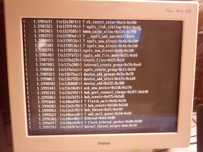

Ik heb een probleem met het opstarten van mijn zorin os 6 lite.
Als ik de pc opstart verloopt alles normaal maar wanneer het bureaublad tevoorschijn moet komen
begint hij gewoon weer opnieuw vanaf het begin alsof hij opnieuw opstart.
Ik heb de installatie CD bij de hand. Ik hoop dat jullie me kunnen helpen.
Indien dit probleem alleen maar kan worden opgelost door zorin opnieuw te installeren
dan ga ik veranderen van OS (bv: Lubuntu)
Groetjes,
Smoosh

Dag Smoosh,
Blijkbaar heb je regelmatig problemen met die oude computer... tot voor kort ging alles toch goed?
Wat is de aanleiding geweest dat de computer nu niet meer opstart?
Blijkbaar zal de grub2 corrupt zijn.
Steek de installatieschijf van Zorin OS 6 Lite in het station en start de computer op in de live omgeving van Zorin OS 6 Lite.
Open een terminal en geef volgende command in:
sudo fdisk -l
Kopieer de uitkomst en zet die hier in een antwoord neer.
We gaan proberen de grub2 te herstellen.
ja, ik heb inderdaad veel problemen met deze pc.xD
Ik zou niet weten waarom hij niet meer opstart.
Ik geraak in de Grub (hij geraakt daar automatisch)
maar ik kan niet op een bureaublad geraken.
Zelfs niet via de installatie CD. (boot zorin from disk of zoiets)
Dus ik kan ook niets meer doen in de terminal.
betekent dit dat we het handmatig via recovery mode moeten doen?
Als je de recovery mode kan oproepen kunnen we daar eens proberen ja
- - - Updated - - -
als je in de recovery mode bent kan je met de pijltjes toetsen naar beneden scrollen en selecteren.
selecteer eerst grub om die bij te werken en druk op enter
daarna selecteer je dpkg om eventuele gebroken pakketten te herstellen en druk op enter
daarna selecteer je resume om op te starten
Dat scherm dat je ziet is het laden van de recovery mode, je moet wachten (kan even duren) tot dit gedaan is.
- - - Updated - - -
Kan je überhaupt niet vanaf dvd/cd opstarten?
tot hoelang kan het laden van recovery mode duren ?
niet zo lang, een volle minuut is mogelijk.
als dit alles niet werkt vrees ik dat er een hardware probleem de oorzaak kan van zijn.
kan je in het bios nog geraken?
- - - Updated - - -
Als je nog in het BIOS kan zet deze dan eens op default settings laden.
Ik kan nog in de bios. starten met default settings helpt niets. Als ik vanaf een CD opstart krijg ik het normale zorin os 6 scherm te zien
maar als ik kies voor de optie boot from disk dan hangt hij en begint hij weer opnieuw vanaf het eerste scherm.
aangepast door Smoosh
Als je het normale zorin os 6 scherm krijgt vanaf cd, kan je dan een terminal openen?
