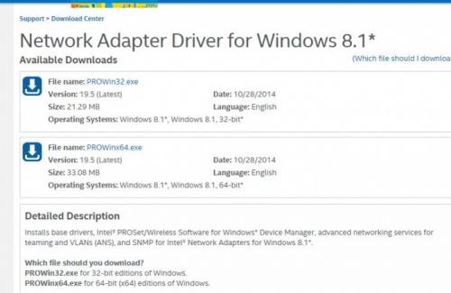

Dan op de site van Intel het "Intel Driver Update Utility" gedownload en die heeft geen verouderde drivers gevonden.
Nu, het is niet dat die driver z'n werk niet doet, je mag hem alleen niet in slaapstand laten gaan....:hmmmm2:

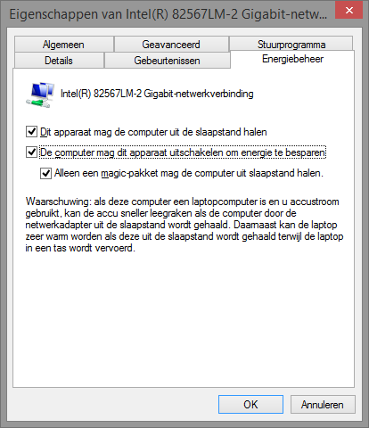

Ik ken windows 8 niet zo goed maar in windows 7 werkt het als volgt.
Open het netwerkcentrum.
Klik aan de linkerkant op adapterinstellingen wijzigen.
Dubbelklik dan op de LAN verbinding.
Op de tab netwerken klik je op de knop configureren.
Open dan de tab energiebeheer en vink alles uit.
Klik op OK om de wijzigingen op te slaan.
Test dan uit of dit resultaat heeft gehad.

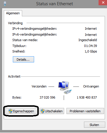

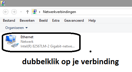

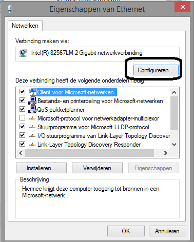

Via de sneltoetscombinatie Windows+ R krijg je links beneden op je bureaublad een snelmenu.
Klik er op netwerkverbindingen.
In het volgende venster dubbelklik je op de verbinding.
In het volgende venster klik je op eigenschappen.
In het volgende venster klik je op configureren.
In het venster dat dan verschijnt ga je naar het tabblad energiebeheer. Verwijder de vinkjes.
Klik op OK.
Nu wil de PC weer niet meer in slaapstand gaan. Mijne Windows 8 wil enkel naar bed met een schoon driverke..... :-)

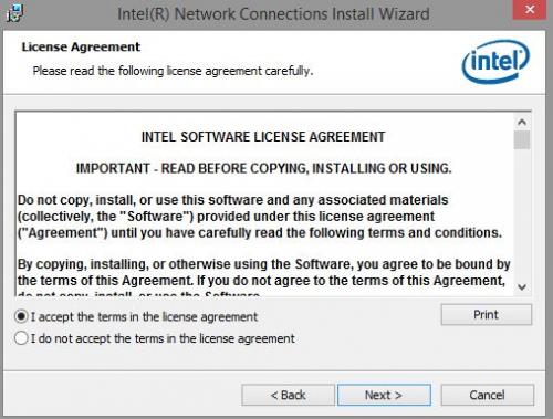

Clarkie, na instructies gevolgd te hebben op die pagina gaat ie terug in slaapstand.
Maar het oorspronkelijke probleem is terug : uit slaapstand = driver werkt niet, terwijl
de gewijzigde instellingen nog steeds correct staan.... :hmmmm:
