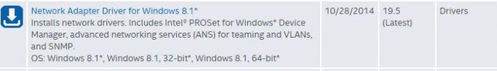

De meest recente driver voor je netwerkkaart vindt je via deze link.
Selecteer wel nog het correcte besturingssysteem bovenaan het venster ( Windows 8.1 64 bit).
Of dat je probleem oplost?

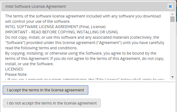

Daar had ik het probleem : als ik dat driverpakket wilde installeren en ik klikte
op " I accept the license agreement" er verder niets gebeurde, zonet terug
geprobeerd, zelfde resultaat.

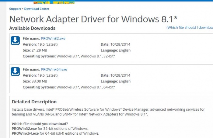

Heb je onderstaande geklikt?
Dan geraak je op volgende pagina.
Daar kies je de 64 bit versie.
Klik dan op I accept ......
Dan start de Download.
Maar je kan ook op deze link klikken om de download binnen te halen (heb hem zelf gedownload en geupload).
Dit zijn inderdaad al de schermen die ik heb doorlopen. Als ik op "I accept..." klikte, gebeurde er niets.
Met die alternatieve link lukte het wél, op hoop van zege(n).... :-)

Ik bleef het raar vinden dat als ik op de Intel-site op "I accept..."klikte er niets gebeurde.
Daarom heb ik de URL van die pagina eens gekopieerd in IE(ik gebruik Chrome) en inderdaad,
dan lukt het wél. We shall see...............
