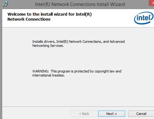

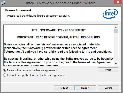

Bovenstaande bewering is niet correct.
Als je de download uitvoert vanaf de link door mij aangeboden wordt Driver Navigator NIET geïnstalleerd en moet je niks betalen.
De installatie wordt perfect uitgevoerd.
Indien dat bij jouw wel is komt het door het feit dat je allerlei software installeert die je helemaal niet nodig hebt om o.a. naar drivers te zoeken.
Ik begin me zelfs af te vragen of je met malware opgezadeld zit.
Hieronder de eerste twee vensters van de installatie.

De printscreens zijn inderdaad degene die ik heb doorlopen na de download van de Intel-site(waar ik
in Chrome dus niet verder kon maar in IE wel).
