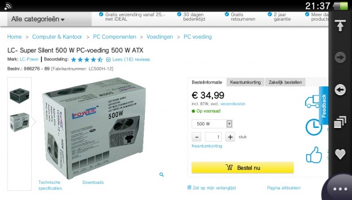

en wat bedoelt u met outdated gaan??? als ik een redelijke videokaart heb 8 gb ram of meer en een in verhouding tikje slomere procesor heb wat gaat er dan outdated raken? over een nieuwe pc kopen deze heb ik pas sinds 23 april de pc was van mijn ouders die hadden hem nog maar een jaar en wouden een laptop hij was 800 euro dus ik mag waarschijnlijk niet zomaar een nieuwe kopen en daar heb ik het geld ook niet voor pas over 2 a 3 jaar :/ dan zou ik eerder een ps4 ofzo kopen maar gaat de gtx 750 ti werken met 300 watt of niet want meer voeding is dat niet een heel gedoe om dat allemaal te vervangen? ik zag voor 30 euro 500 watt op internet dat leek mij wel wat maar werken alle soorten en maten en merken dan?

Maar in jouw geval met de i5 3450, en eventueel de GTX 750 ti of de 760, kun je inderdaad misschien wel nog even voort om te gamen. Ik heb even een berekening gedaan van het aantal vermogenverbruik van je PC en dan kwam ik iets rond de 250W uit. Wilt dus zeggen dat je het nog even verder kunt proberen/doen met je 300W vermogen.
oké ontzettend bedankt voor uw hulp het word dan de gtx 750 ti en ik ben het helemaal met u eens dat je eigenlijk niet aan een fabriek`s pc moet sleutelen :D daarom wil ik het vermogen ook niet opvoeren naar 500 en over versleten ik hoop dat dat nog enkele jaren duurt want de videokaart is voorlopig dan niet versleten ik hat eerst een XP pc een slome en slechte dus met Pentium c ofzo en die had ik ruim 6 a 7 jaar toen werkte alles nog prima alleen de videokaart was versleten toen had ik een nieuwe die van mijn vaders werk was die was ook ruim 5 jaar gebruikt na 2 jaar was alleen de harde schijf versleten en was de pc rare geluide aan het maken en duurde het opstareten enzo eeuwig deze pc komt uit 2012 dacht ik weet niet precies wanneer we hem hebben gekocht maar als dat ook in 2012 was hoop ik dat die ook wel 6 jaar meegaat in totaal of maken ze de nieuwere pc zo dat ze sneller slijten zodat je een nieuwe moet kopen in ieder geval heel erg bedankt voor het oplossen:top: van mijn probleem
