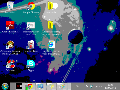

Ik speel dus dit spel RuneScape, al lang heb ik er niks moeite mee gehad en nu was in rustig
youtube aan het bekijken en ineens krijg ik een blauw scherm...
ik helemaal in paniek en heb ik een beetje opgezocht en ik dacht dat
dit de foutcode was, not less or not equal of zoiets ben niet zeker
het scherm is helemaal verandert de kleuren zijn naar de *****
Als er iemand moest zijn die me eventjes zou kunnen helpen... :/
greetz! matthias c
Soms gebeurt dit incidenteel en vind je de oorzaak niet. Gewoon opnieuw opstarten en kijken of het weer goed gaat. Als je dat echter al gedaan hebt en dan toch dat plaatje krijgt zou het kunnen dat dit de VGA mode is. Dan zou dat wel eens kunnen betekenen dat je videokaart de geest heeft gegeven?
Ja heb opnieuw opgestart zoals vorige keer ook al, alles is terug normaal terug mooi beeld enzo maar alles
is ingezoomd, de onderste balk met alle applicaties (google en weetikveel op) is heel groter dan anders
als ik deze probeer te veranderen via configuratiescherm dan crasht mijn scherm weer en word alles weer
slordig en lelijk... ik snap het niet.
kans dat het de videokaart is? zo ja zijn er verschillende modellen die ik beter kan kopen voor games
Je bedoelt dat als je opnieuw opstart, het beeld scherp maar vergroot is en als je dat probeert aan te passen en hij crashed, dan krijg je weer het plaatje dat je al gepost hebt?
En wat probeer je dan te veranderen? De resolutie? of staat het beeld op 150 %?
Je zou ook de videodriver eens kunnen vernieuwen. Heb je bv. de laatste driver?
Ja, ik probeer dan de resolutie te veranderen, het beeld staat op 100% maar het is gewoon ingezoomed
of ik de nieuwste driver heb .. weet ik niet, daarom ben ik op de forum ik ben geen slimmerik als
het op pc's aankomt en ik denk dat jullie meer ervaren zijn als mij hopelijk kan je me iets uitleggen van hoe en wat ik kan doen
