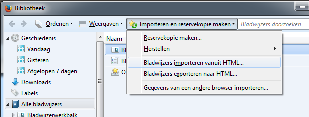

Hoe krijg ik dan mijn (inmiddels opgeslagen) favorieten weer teruggezet?
Heb jij je favorieten opgeslagen als bookmarks.html?
Dan kun je Firefox inderdaad verwijderen en weer opnieuw installeren.
Het importeren van de favorieten doe je zo:
1. Klik in de menubalk van Firefox op Bladwijzers > Alle bladwijzers tonen.
2. Het venster Bibliotheek wordt geopend. In dat venster klik je op de knop Importeren en reservekopie maken
3. Daarna kies je Bladwijzers importeren vanuit HTML…
4. Blader in het venster Bladwijzerbestand importeren dat wordt geopend naar het HTML-bladwijzerbestand dat u wilt importeren en selecteer het bestand.
5. Klik op de knop Openen. Het venster Bladwijzerbestand importeren wordt gesloten.
6. Sluit het venster Bibliotheek.

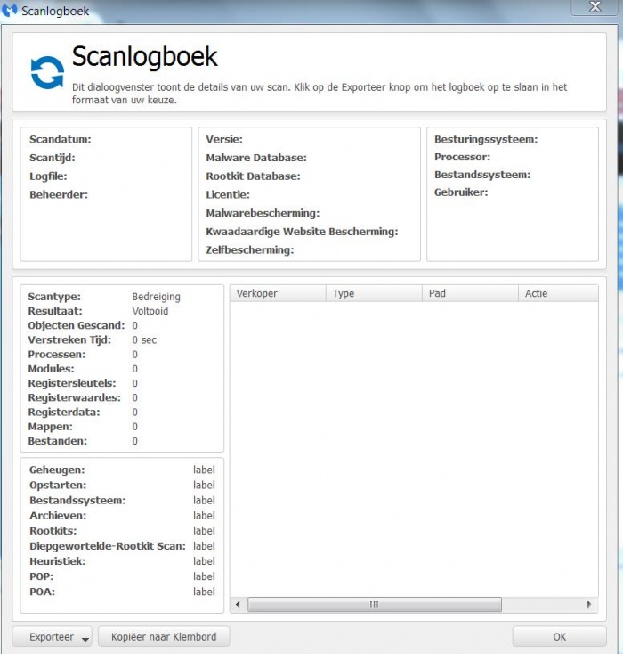

  • Klik bovenaan in het menu op Historie.
  • Kies vervolgens voor de optie "programmalogboeken" en selecteer het Scanlogboek dat je wil exporteren. Kies voor de meest recente scan die je hebt uitgevoerd (zie datum en uur).
  • Vink het Scanlogboek aan en klik op de knop Bekijk.
  • In een nieuw venster zal je de resultaten van deze scan zien.
  • Nu kan je kiezen voor het exporteren van deze gegevens of voor het opslaan op je klembord.
  • Ofwel kies je onderaan voor "Exporteer" om het gedetailleerde logboek te exporteren als tekstbestand. Geef het tekstbestand een naam, bvb. "MBAM Scanlog", kies de optie tekstbestand (*.txt) en sla dit bestand op een door jou gekozen locatie op. Doe je dit niet dan wordt dit bestand standaard op je bureaublad opgeslagen.
  • Ofwel kan je het bestand selecteren via "Kopieer naar Klembord", zodat de inhoud van het log beschikbaar is op je klembord en je het in een volgende post kan plakken.
