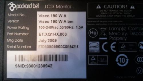

dat gaat om:
de originelen van desktop set die heeft inderdaad ingebouwde speaker ,ik heb helemaal geen idee hoe ie open kan :hmmmm:

Op de achter zijde zit 4 gatjes voor muurbeugel en veder geen schroeven dat lijkt geperst te zijn ik had het graag open gemaakt,

Dan zal het scherm waarschijnlijk in elkaar geklikt zitten als er schroeven ontbreken, aan de sticker op de achterzijde van je monitor is af te lijden dat deze zo een 5 jaartjes oud is ondertussen.

Dat was inderdaad in elkaar geklikt ik heb hem met beetje moeite open gemaakt ,stofvrij gemaakt maar dat heeft niet geholpen
dan heb ik geheel knoppen chip verwijderd en weer in elkaar gezet,ik heb nou geen knoppen functie op de monitor maar probleem
is wel op gelost,volume pictogram is weg en ik de monitor zoals gewoon gebruiken :)
met dank aan jullie allemaal.
