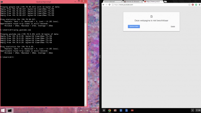

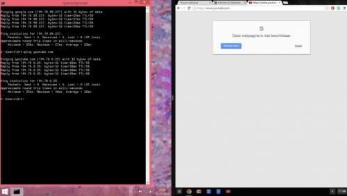

ik geef een voorbeeld:
Momenteel probeer ik op de website youtube.com te komen maar mijn 2 webbrowsers (firefox en chrome) zeggen: "Server not found" maar als ik echter via cmd de servers probeer te pingen is er absoluut geen probleem. soms gebeurt het ook dat youtube perfect werkt (zelfs de reclamefilmpjes spelen) maar eens ik een video wil afspelen zegt hij mij dat er een probleem is. En ik ben ondertussen op de zelfde computer dit aan het schrijven en ik luister naar muziek op spotify zonder problemen. (zie bijlage)
Ik heb absoluut geen idee wat te doen en sinds ik, zoals jullie misschien al gemerkt hebben, geen genie ben in IT moet ik jullie om hulp vragen.
U mag mij altijd specifiekere vragen stellen want na het herlezen van mijn tekst merk ik dat ik niet veel info gegeven heb :P
