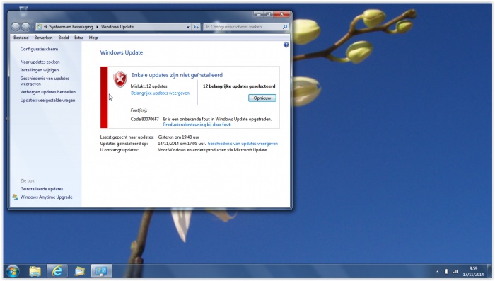

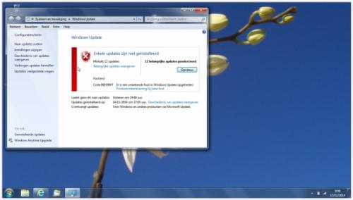

Hallo allemaal,
Sinds 12/11 probeer 'k belangrijke updates te installeren doch krijg steeds een foutmelding code 800706F7.
Heb gegoogeld met deze foutcode maar alle oplossingen die men voorstelde (meestal in het Engels) hebben geen soelaas gebracht.Ook niet het deïnstalleren van Avast en dan proberen lukte niet.Nog nooit zo iets vervelend voorgehad.:hmmmm:
Werk met met Toshiba L500 met Windows 7.

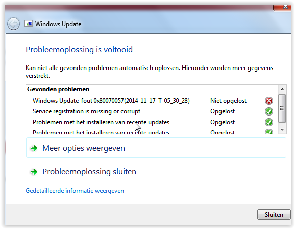

Ga naar configuratiescherm / systeembeheer / service
Scroll naar beneden en dan ziet je Windows update en met de rechtermuisknop op stoppen klikken.
Ga dan naar C:\Windows\SoftwareDistribution
Bij map download alles leeg maken
Bij map DataStore alles leeg maken (ook map logs)
Terug naar service en Windows update met de rechtermuisknop starten.
Nu zal je weer update krijgen en hopelijk dat het nu wel goed gaat.
Hallo Stegisoft,
'k Heb jouw instructies nauwgezet opgevolgd doch het probleem van de foutmelding blijft.
Moet 'k misschien na deze handelingen opnieuw opstarten??:hmmmm:

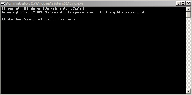

Voer het volgende uit:
! Mogelijk heb je je installatie CD van Windows nodig, hou deze dus bij de hand
• Klik op Start
• Typ cmd
• Normaal krijg je nu een programma "cmd.exe" te zien in de lijst
• Rechts-klik hierop en kies voor Uitvoeren als administrator
• In het nieuwe scherm typ je: sfc /scannow
• Wacht tot deze klaar is en herstart hierna de computer
Hallo Stegisoft,
Na jouw laatste instructies zijn eindelijk de updates doorgekomen en geïnstalleerd.Joepie!!
