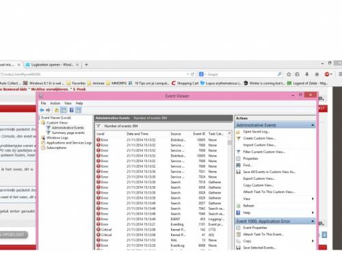

Alleen die firefox en flash dat soms raar doen, runtime error visual iets, maar dat is misschien normaal?
Verder merk ik niet meteen iets.
Dus van de log view errors moet ik me niets aantrekken? (Heb eigenlijk geen idee wat dat zijn)
