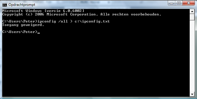

En mijn tweede vraagje was hoe ik een netwerkkaart kan testen, een idee?
Sluit de netwerkkabel aan zoals voorzien en doe dan het volgende.
In het opdrachtprompt typ je ipconfig /all > c:\ipconfig.txt en druk enter.
Let op de spatie voor de / en voor en na de >.
C is de schijfletter van de systeemschijf; deze kan je aanpasssen indien de systeemschijf niet de letter C heeft.
Open de verkenner en klik op de C schijf.
Open het bestand ipconfig.txt en plak de inhoud in je volgend bericht of voeg het bestand ipconfig.txt toe aan je volgend bericht.

Als ik dat doe krijg ik "toegang geweigerd"
Wanneer krijg je die melding?
Bij het openen van het opdrachtprompt of na het ingeven van ipconfig?
