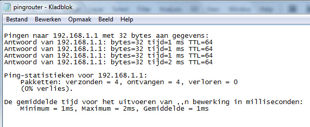

In het opdrachtprompt typ je ping 192.168.1.1 > %userprofile%\desktop\pingrouter.txt en druk enter.
Let op de spatie voor en na de >.

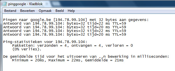

Typ nu ping google.be > %userprofile%\desktop\pinggoogle.txt en druk enter.
Normaal zie je nu de bestandjes pingrouter.txt en pinggoogle.txt op je bureaublad
Voeg de bestandjes pingrouter.txt en pinggoogle.txt als bijlage toe aan je volgend bericht.

hier zijn de 2 gevraagde bestandjes
Volgens de ping resultaten heb je wel verbinding met het internet.
Probeer zo veel mogelijk te werken met de kabelverbinding aangesloten en de wifi uitgeschakeld.
