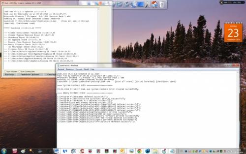

Bedoelde dit ongeveer?

Dit is een verslag van waar zoek.exe mee bezig is ... en dat is nog maar het begin. Je moet het programma helemaal tot het einde laten scannen en daarna het eindlog plaatsen ter controle. Dat kan best een behoorlijk tijdje duren bij eerste gebruik van het programma en afhankelijk van de inhoud van de PC.

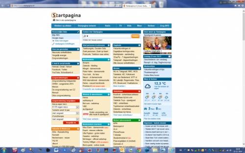

Ik heb alles gedaan wat u als advies gaf, ook het laatste tooltje met scannen. opeens nam AVG het over en heeft een groot bestand zelf gedelete, zodat My start Search verdwenen is van inter net Explorer.
Voor de zekerheid heb ik Internet explorer opgestart en krijg gelijk de normale startpagina te voorschijn.
Ik kon helaas niet het eind logje naar je doormailen, daar die verdwenen was.
Zoals u kunt zien als in de bijlage werkt mijn internet Explorer weer zonder dat dat het bestand te voorschijn komt met grote hulp van u :top:
