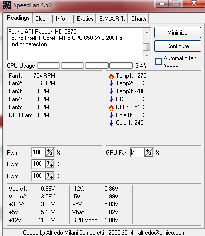

Misschien is dit ook wel een deel van het probleem... Ik kan alleen de GPU zijn fan harder aanzetten, die heb ik nu wat hoger gezet en die koelt nu al wel iets af, maar 127 graden daarboven is denk ik niet goed he? Wat is dit? En waarom word dit zo warm? Komt dit door het stof? Naar mijn idee zit er wel wat stof in maar durf niet zo goed de computer uit elkaar te halen.... Sorry voor de vele updates maar ik zie geen knopje met bericht aanpassen.

als je zelf de kast niet durft binnen te gaan, vraag dan een techneut in de buurt die dat wel durft. want een warmteprobleem lijkt hier wel duidelijk. daar helpt een nieuwe driver niks aan!
verstandig van je om het ding niet langer te belasten!
