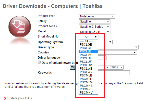

Ik heb een Toshiba laptop, en zo af en toe doet het scrollen het niet. Wat ik dan deed was even de laptop afsluiten en opnieuw opstarten, dan deed hij het gewoon weer. Nou sinds vanmiddag doet de scroll functie het niet meer. Ik heb vanmiddag via het configuratie scherm wat programmaatjes verwijderd vanwege een virus, ik heb hierbij wel goed opgelet of ik geen goede programma’s per ongeluk verwijderde (dit kan natuurlijk wel gebeurd zijn zonder dat ik het weet, zoja, welk programma is dat dan?). Ook ligt het niet aan scroll lock, want dat heb ik ook al meerdere malen aan en uit gezet!! Helppp!!! Het is een Toshiba C50-B-118
Ik ben nu op die site die jij stuurde, ik snap alleen niet hoe ik erachter kom welk driver type ik heb, wat ze bedoelen met date of upload than, en keywords...
- - - Updated - - -
Oh, weet al welke driver ik moet hebben, touch pad driver natuurlijk, stom van me. Maar nu weet ik nog steeds niet wat ik moet invoeren bij keywords en date of upload newer than...
zodra je alles van je pc en besturingssysteem hebt ingevoerd ben je klaar, en dan vershijnt de lijst met beschikbare drivers. date of update en keywords hoef je niets bij in te vullen.
Ik zie inderdaad 2 drivers verschijnen, ik had er 1 gedownload, toen ik m opende ging ik automatisch door op onedrive, maar daar staat het bestand er helemaal niet tussen? Er staan alleen microsoft word documenten tussen
Op de doos bij aankoop staat: PSCLGE. Ik weet niet waar ik kan vinden welke bitversie ik heb, maar bij de opties die dat schema gaf stond alleen 64 bit bij windows 8..
- - - Updated - - -
Ik heb trouwens een 64 bit versie
Krijg je deze driver (klik erop) gedownload en geïnstalleerd?
Controleer eerst in je browser op welke locatie de download geplaatst wordt indien je niet zeker bent.
Voer ook onderstaande uit.
