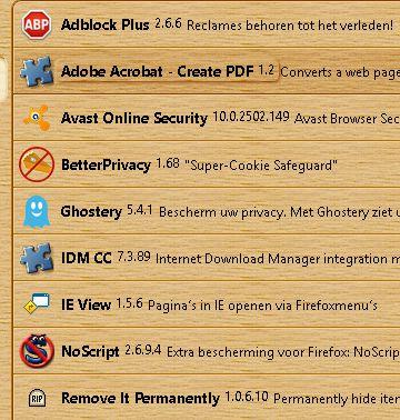

Zelf heb ik ook 8.1, FF en deze addons:
Probeerde je al eens àl je addons uit te schakelen en zonder addons op te starten?
Moest dit soelaas brengen dan schakel je ze één voor één terug in en kijkt of je de dader kan te stekken krijgen?
Brengt het geen oplossing, dan moeten anderen te hulp snellen :-)

De drie addons die jij noemt heb ik dus niet - nochtans gebruik ik ook de flashplayer en heb als antivirus ook Avast - dus ik betwijfel of je die twee (en ook de derde) wel nodig hebt.

Tchii, voor alle zekerheid: we hadden het allebei over 'addons', maar ik bedoelde eigenlijk Extensies en NIET plugins - want flashplayer heeft bij mij ook wel een plug-in.
Dus voor alle duidelijkheid: schakel al je extensies eens uit (NIET je plugins) en kijk of er beterschap komt.

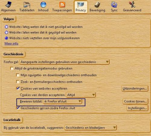

Mijn instellingen ivm cookies:
met hierbij 2 bedenkingen :
Bij Cookies tonen kan je manueel al de cookies wissen die je niet nodig hebt - als je daarna instelt zoals ik het doe, krijg je geen ongewenste cookies meer bij, worden ze na elke sessie gewist.
Alleen: wat WACHTWOORDEN voor sites betreft: wil je die wèl bijhouden, dan moet je - voor het ingeven van je login en wachtwoord - eerst (zie kader) Bewaren Tot omzetten naar Tot ze verlopen - en nà het ingeven van het wachtwoord (als je bv op die site ingelogd bent) het terugzetten naar Tot ik FF afsluit. (als je dit vergeet worden àlle cookies immers terug bewaard)
Moest dit je probleem niet verhelpen, zou ik eens een controle doen op malware
