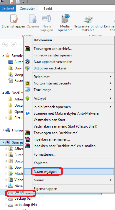

Je kan de partities altijd voorzien van een naam zodat je ze gemakkelijker herkent.
De naam veranderen kan je gewoon via de verkenner.
Klik met de rechtermuisknop op de schijf/ partitie en klik in het menu op naam wijzigen.

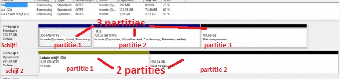

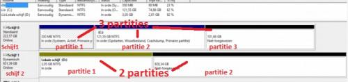

Ik begrijp het nog niet helemaal. De volumes zijn verkleind, zie afbeelding. Bovenaan staan schijven, wat is de bovenste schijf zonder letter met de blauwe balk?
Is de 2e schijf, C, dezelfde als schijf 0 ? Waarom is daar 101,68 GB niet toegewezen, is die 101,68 GB wel beschikbaar?
Is de 3e schijf, D, dezelfde als schijf 1? Waarom is daar 928,34 GB niet toegewezen en is die 928,34 GB wel beschikbaar?

Dat is geen schijf maar een partitie en meer bepaald een partitie gereserveerd door het systeem tijdens de installatie van Windows ( zie ook reeds vorige berichten). Daar blijf je best van af.
Meer info in deze link.
In je afbeelding zijn twee schijven zichtbaar.
De eerste schijf bestaat uit 3 partities.
  • partitie 1 moet je vanaf blijven omdat die door het systeem gereserveerd is, zie ook tekst hierboven.
  • partitie 2, voorzien van stationsletter C... daar is je besturingsysteem Windows8.1 op geïnstalleerd.
  • partitie 3 is momenteel niet toegewezen omdat je daar bericht 16 zal uitgevoerd hebben.... dus volume verwijderen.
De tweede schijf bestaat uit 2 partities.
  • partitie 1 die voorzien is van stationsletter D en is maar 3GB groot. :hmmmm:
  • partitie 2 is nu ook niet toegewezen omdat je daar ook bericht 16 zal uitgevoerd hebben.
Ik heb zo het vermoeden dat je aan het experimenteren bent, let daar mee op want binnenkort draait je systeem in de soep.
