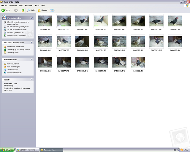

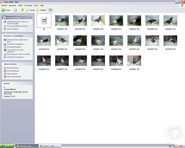

Hier een afbeelding van, Voor en Na.
Wat ik raar vind is dat de bestandstype ( bestandextensie) eerst Jpg is en erna, Youtubeadblocke ( vermeld in 1e bericht ) ??
Voor
[ATTACH]37770[/ATTACH]
Na
[ATTACH]37771[/ATTACH]

Ja klopt, het zijn ook gewoon jpg bestanden waar het om gaat, ik kan de foto ook wel zien.
Maar als ik bijvoorbeeld een foto heb van de, Achtertuin die heet nu bijvoorbeeld sa1234 daar maak ik van, Achtertuin, maar dan
gaat het mis.
Voorheen altijd goed.
Maar die bestands naam jpg, dat die naar veranderen foto naam ineens, Youtubeadblocke, wordt vindt ik zo raar, is dat geen virus die youtubeadblocke ?

Hebt u de 2e foto's gezien in bericht 5 ? dat bij details ( foto, na, verandering naam) ook, youtubeadblocke komt te staan.
