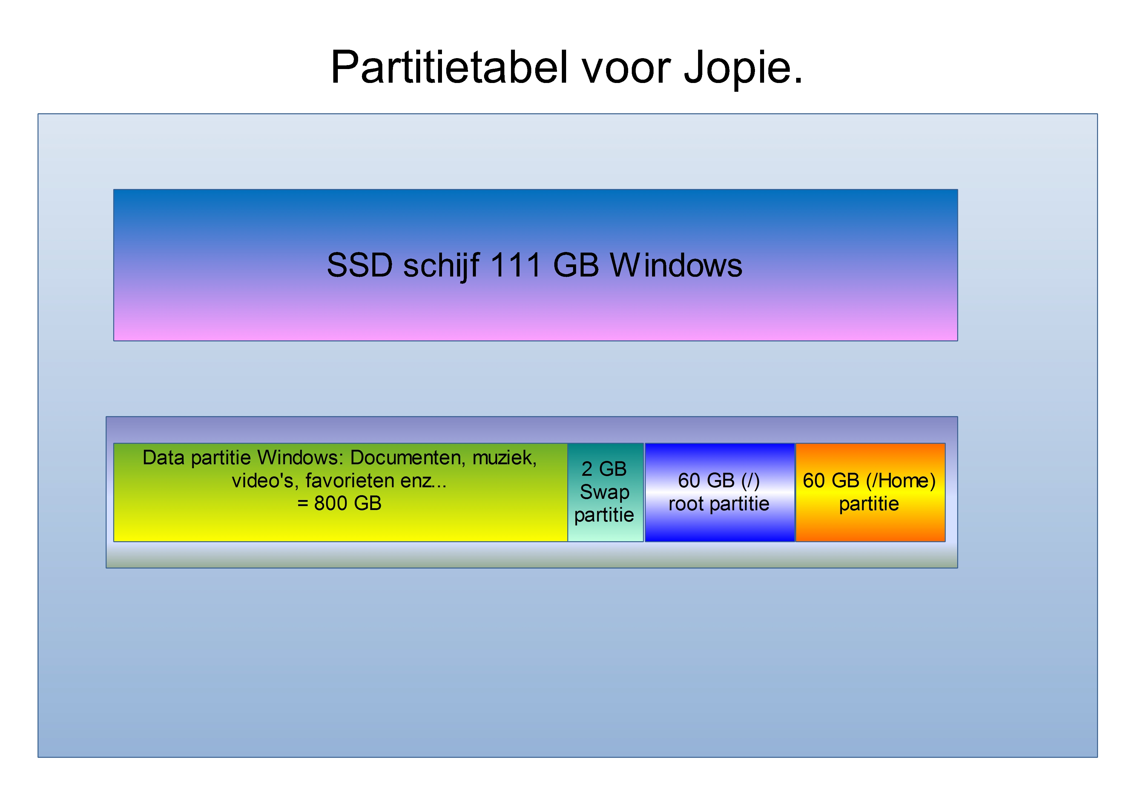

Dan zou ik op de tweede schijf (931 GB) een swap partitie maken van 2 GB, een /Home partitie van 60 GB en een root (/) partitie van 60 GB met GParted.

Voor de partitie tabel op de tweede schijf zou ik het zo ongeveer uitrekenen: 800 GB voor de Data partitie van Windows + 2 GB voor de Swap partitie + 60 GB voor de (/) root partitie + 60 GB voor de (/Home) home partitie.
Zie dit voorbeeldje:

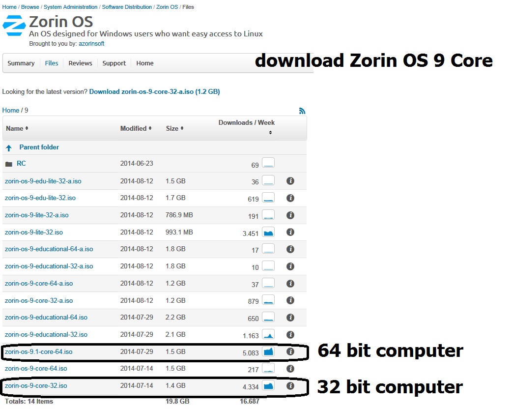

Download de Zorin OS 9 Core .ISO van hier.
Afhankelijk van uw computer of dit een 32-bit machine is of een 64-bit machine kan u kiezen welke .ISO je moet downloaden.
Zie foto:

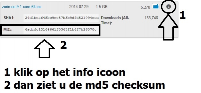

Op het info icoontje naast de download link kan je de md5sum terug vinden.
- - - Updated - - -
zie foto voor md5 checksum:

Van zodra je de schijf opsplitst heb je te maken met partities zoals je kan zien aan het voorbeeld van bericht #4
