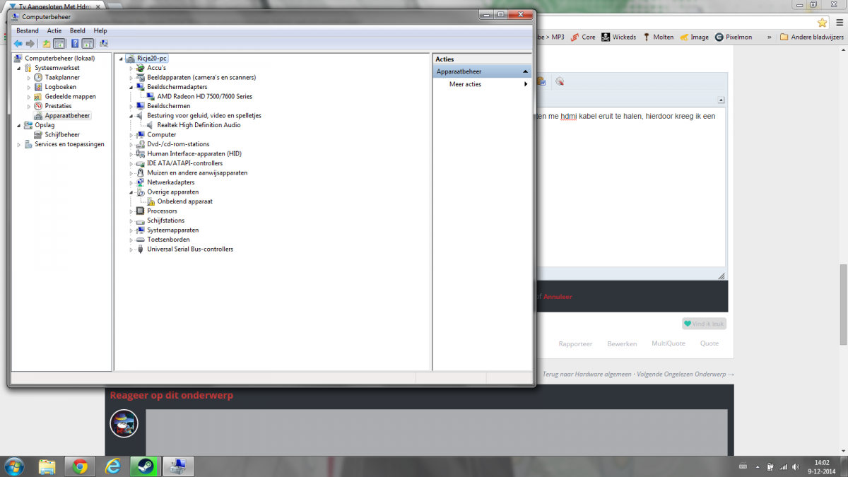

ik moet er wel even bij zeggen: de eerste keer dat ik de videokaart driver update deed was ik vergeten me hdmi kabel eruit te halen, hierdoor kreeg ik een blue screen.
hierna heb ik hem echter opnieuw gedaan (zonder hdmi erin) en deed hij het wel.
maar dit is hoogstwaarschijnlijk niet de oorzaak van het probleem.
ik voeg wel even voor de zekerheid een print screen van me video en geluid drivers.
post-8103-0-78949300-1418130227_thumb.pn
aangepast door ricje20
