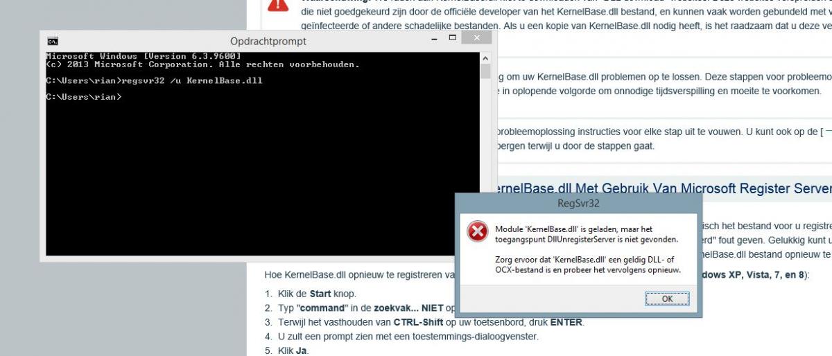

ik heb bovenstaande gedaan, als ik het bestand open als administrator zegt hij eerst extracting files en daarna krijg ik weer de melding setup.ex kan niet worden uitgevoerd omdat dll ontbreekt.

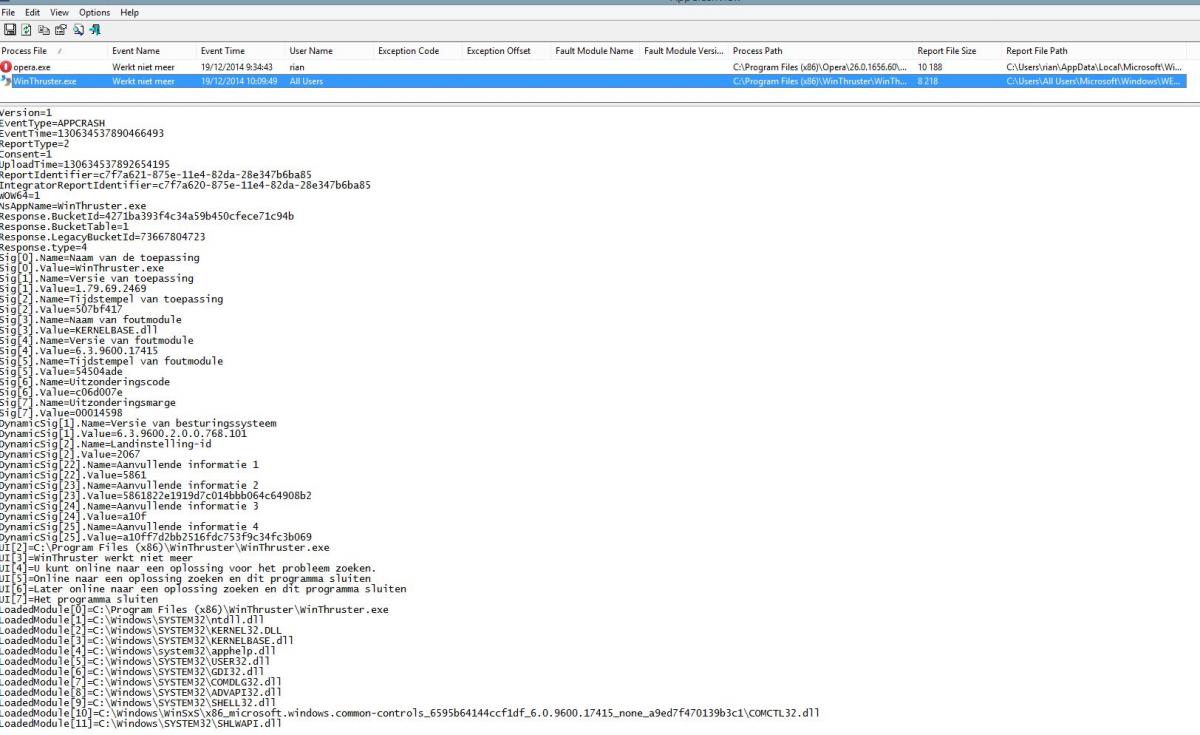

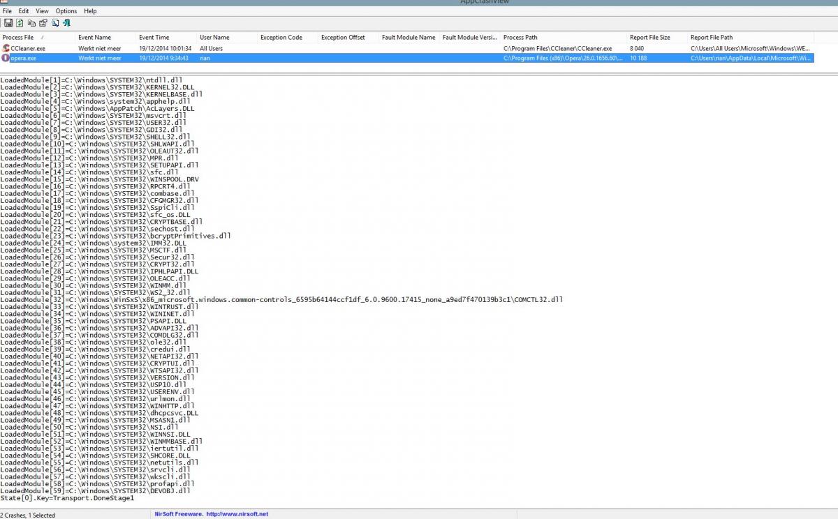

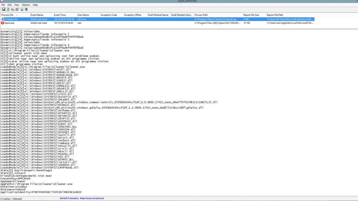

Kan je van de gegevens van die drie afbeeldingen in bericht nr 44 een export maken naar een tekstbestand of zo?
Op de afbeeldingen zijn namelijk niet alle gegevens te zien.
Misschien zien we meer in een volledig rapport.
Welk programma heb je gebruikt om deze gegevens te krijgen?
