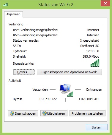

Onderstaande is verbinding met Netgear en dat ziet je de verbinding snelheid.
aangepast door stegisoft
