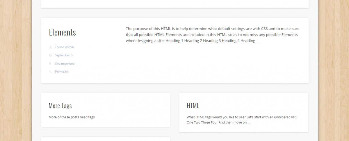

Van de template die jij gebruikt (zie bijlage)
- Elements = '1col'
- More Tags & HTML = '2col'
