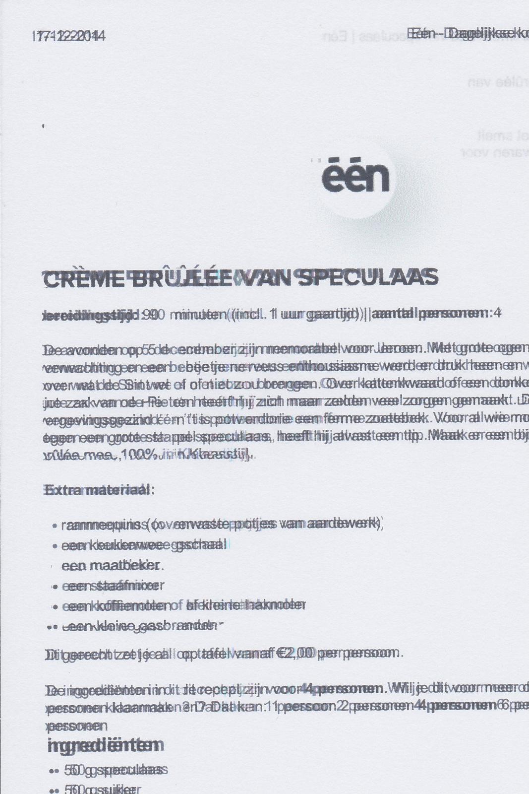

Mijn printer print niet goed meer. Letters staan over elkaar, kolomlijnen verspringen van hoogte, etc.
Dit alles nadat er eens papier heeft vastgezeten in mijn printer.
Ik heb alles al geprobeert. Printkoppen uitlijnen, reiniging, dieptereiniging, rollen reinigen, niet helpt...
Iemand een oplossing? (Zie bijlage hoe het nu is)
post-2912-0-51833900-1418846258_thumb.jp
aan het voorbeeld te oordelen, krijgt de printer bij elk karakter de opdracht het twee keer af te drukken.
zoiets verzint een printer doorgaans niet zelf, dus dan zou het probleem in de pc moeten zitten...
al kan een brakke of niet correct aangesloten kabel ook gekke effecten geven.
ik zou het ding eens een afdruk van een andere pc laten maken.
meld een volgend keer vooral ook even welk type printer het betreft en welke windows je gebruikt.
Je zegt dat het probleem ontstaan is nadat er papier in je printer heeft vast gezeten. Heb je gecontroleerd of je al het papier eruit hebt gekregen en je niets van het meganiek verschoven hebt? Ik krijg het idee dat er iets bij het verwijderen beschadigd is beschadigd is.
