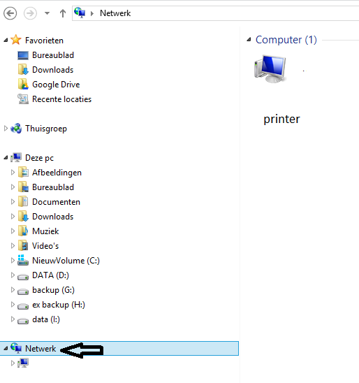

Op onderstaande kwam volgens mij geen juiste reactie.
Je moet de verkenner openen en er op Netwerk klikken.
In het rechter venster zou je de printer moeten zien.
Dat heeft niks met 2 of meer laptops te maken.
Klik op Computer of verkenner.
Ga naar Netwerk en laat Windows zoeken.
Zie je daar uw printer?

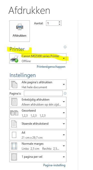

Dank voor je antwoord.
Hij print ook niet uit kladblok. Printspooler staat op automatisch.
Uit kladblok krijg ik deze melding: er is geen Startdocprinter-aanroep gedaan.
