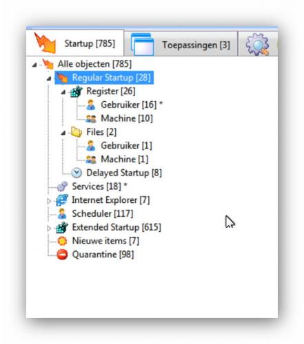

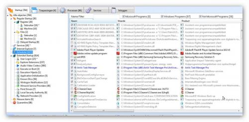

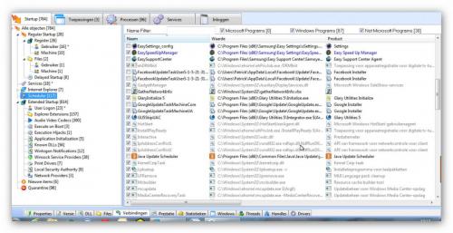

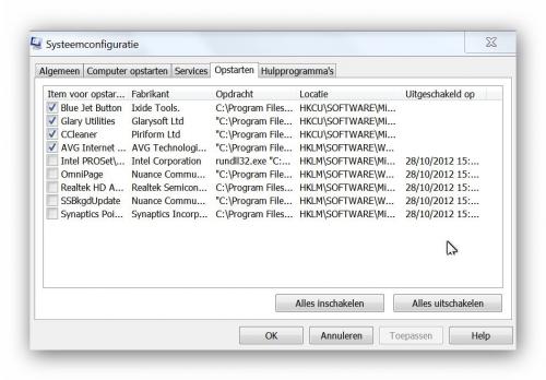

Ik vermoed dat er veel te veel wil opstarten. Ik heb Anvirtaskmanager om de opstartitems te zien, maar ik weet eigenlijk niet goed welke services ik kan uitschakelen zonder problemen te krijgen. Er zijn er al een aantal die ik een uitgestelde opstarttijd heb gegeven en enkele servicen die ik heb uitgeschakeld, maar dat maakt toch niet zo'n groot verschil.
ik heb er malewarebytes, adwarecleaner, glary utilities, wisecare en ccleaner al op los gelaten, maar dat veranderd ook  niet veel.  Mijn avg antivirus vindt geen grote problemen.  Ook emisoft emergencyscanner vint niks noemenswaardig.

Heb soluto laten lopen en wat aanpassingen gemaakt.
Dit is het resultaat volgens soluto :
Boot takes 3:07min
Desktop was responsive
after 4:23min
WiI ik nu ss dat nu een normale opstart tijd
