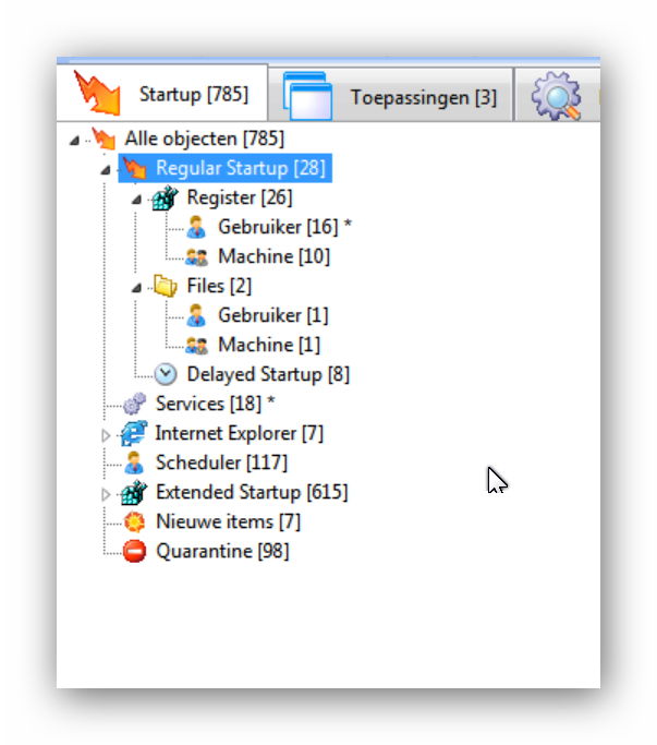

nee dat was de enige.  Ik heb er vroeger nog gehad, maar die heb ik er uitgegooid. ...teveel programma"s die hetzelfste doen.  Dat defragmenteerprogramma vindt ik wel goed .  Ik laat het niet mee opstarten en gebruik het eigenlijk niet echt veel.
