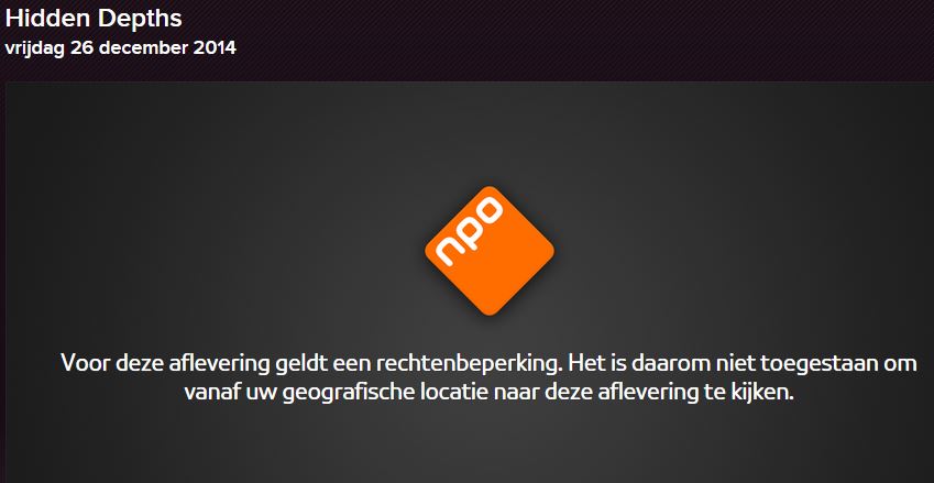

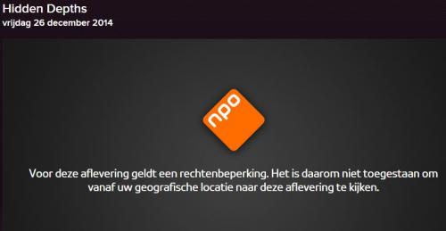

Heb zelf al eens geprobeerd maar blijkbaar kunnen Belgen die filmpjes niet afspelen.  :angry:
post-9560-0-59144600-1419621624_thumb.jp
Welke foutmelding krijg jij of .......?

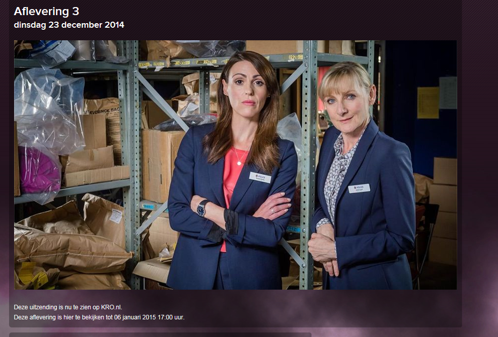

Dit is wat ik zie, alleen geluid geen bewegende beelden.
Het klopt dat Youtube het wel doet.
Krijg geen foutmelding te zien.
