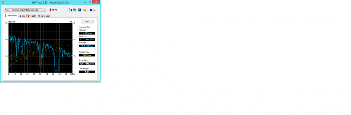

Dan me eerste scan post-28709-0-02289000-1419710173_thumb.p hoop dat een rood vakje niet ernstig is

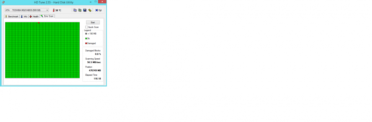

2e scan : post-28709-0-49314800-1419710316_thumb.p

Er zijn beschadigde sectoren op de harde schijf, deze is dus aan vervanging toe.
Als tijdelijk lapmiddel kan je in Windows nog een schijfcontrole uitvoeren:
Open de verkenner en klik met rechts op de gewenste schijf.
De schijfcontrole zal nu worden uitgevoerd alvorens Windows opstart.
De onbetrouwbare sectoren worden gemarkeerd als slecht, zodat Windows ze niet langer gebruikt ... je schijf is echter onbetrouwbaar en dient zo snel mogelijk te worden vervangen: stel dus zeker ook al meteen het materiaal dat belangrijk voor je is veilig op een externe geheugendrager.
Je toestel is nog in volle garantieperiode, neem dus contact op met de verkoper of met Asus Support voor de vervanging van de harde schijf.
