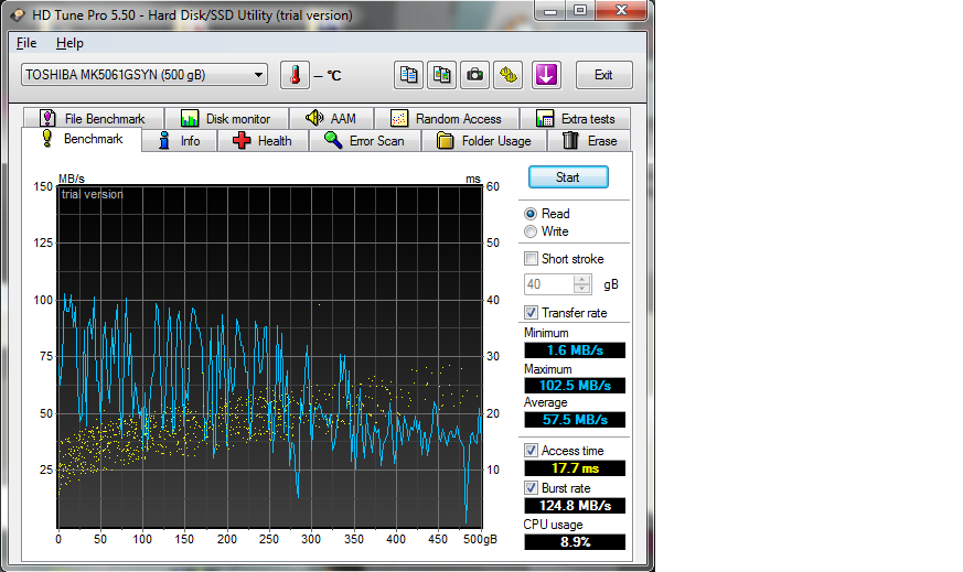

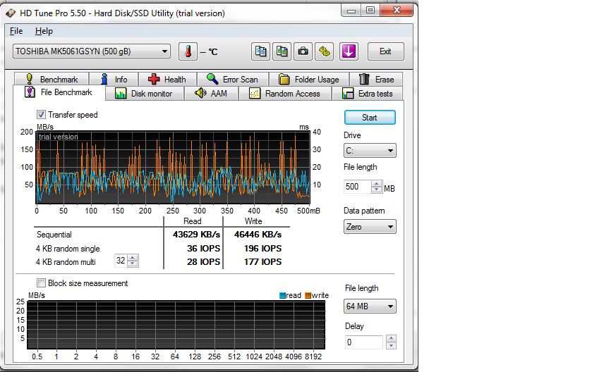

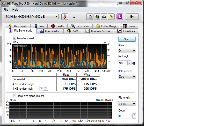

Ten tweede; Laptop blijft steeds crashen (bluesceen) kan daarom niet de error scan uitvoeren. Zal dit later nog proberen. Heb wel de File Benchmarks uitgevoerd. Heb ook de MBAM rootkit uitgevoerd; log is bijgevoegd.

Eigenlijk bedoelde ik gewoon Benchmark en niet de File Benchmark

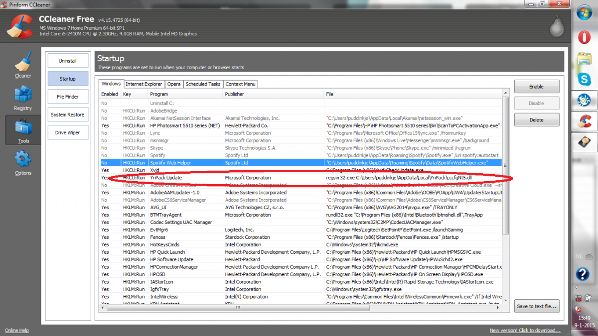

Ik heb het probleem gevonden van de fout melding, een programma kon het niet vinden (logisch). Heb de auto start van het programma gestopt dus nu is de melding weg.

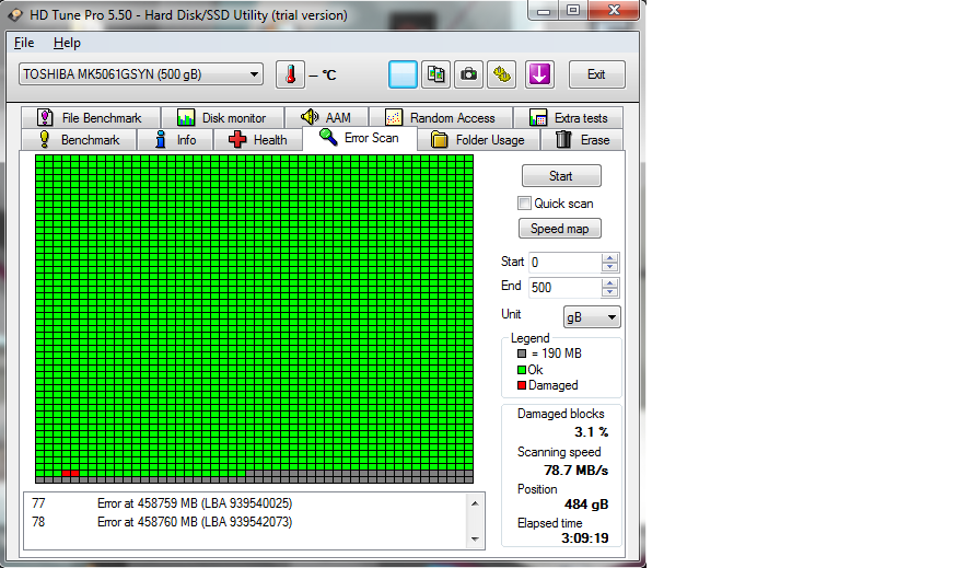

Error scan en de Benchmark uitgevoerd maar als de error scan bijna klaar is, stopt de scan en kan de scan niet hervat worden. Ook als ik de scan laat beginnen op 450/500, stopt hij er op hetzelfde moment mee. Er zijn wel 78 errors gevonden.
- joghurtje
post-28743-0-79917700-1420820484_thumb.p
post-28743-0-82151700-1420820589_thumb.p
post-28743-0-42574800-1420820605_thumb.p
Er zijn slechte sectoren aanwezig op de harde schijf (scan met HD tune), zie je de afbeelding geplaatst hebt in bericht 24.
Je harde schijf is aan vervanging toe.
Maak zo snel mogelijk een back- up van je belangrijke bestanden indien dit nog niet gebeurt is.
