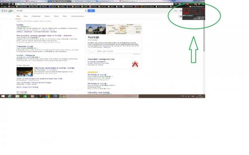

Sinds enkele dagen krijg ik in google chrome steeds de gegevens van de videokaart rechtsboven weergegeven. Het is een 'doorzichtige' rechtshoek (4 op 3 cm) waarop de gegevens van de videokaart steeds vermeld staan. Ik kan er (net niet) doorheen kijken. Als ik wil klikken op gegevens die 'er achter' staan moet ik steeds mikken en dat is heel vervelend. Ik heb een nvidia-videokaart. Wellicht is het een instelling maar ik kan ze niet vinden bij google chrome noch bij nvidia. Ik heb in bijlage een screenshot toegevoegd.
post-28756-0-57103800-1419842635_thumb.j
Het detail rechts boven in de hoek is helaas niet goed zichtbaar.
Maak eens een printscreen via het knipprogramma van enkel dat venster rechts boven en plaats dat in je volgend bericht.

Klik op aanpassen en beheren zoals getoond op afbeelding, ga dan naar Extensies.
Kan je daar er iets van terug vinden?
Een vraagje waar slaat dat icoon op waar het vraagteken onder staat?
