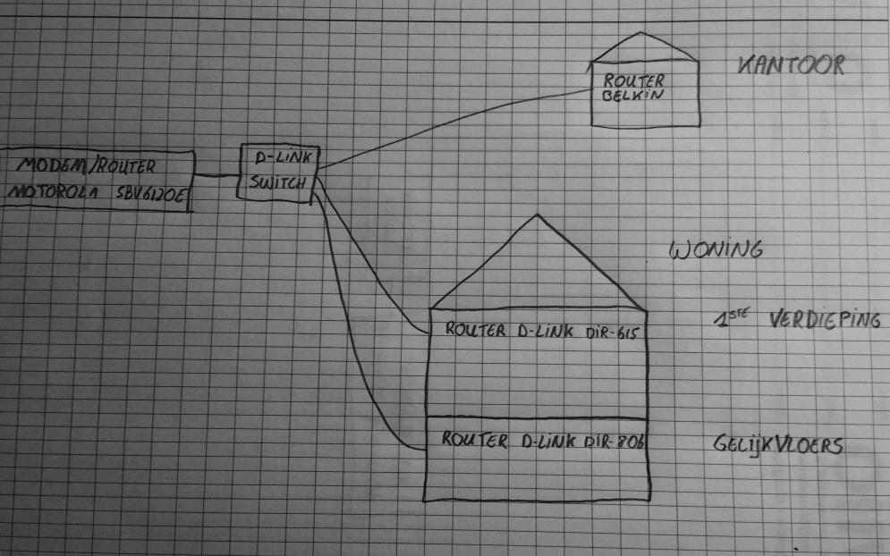

Setup ziet er uit als volgt:
post-28915-0-46402900-1420491742_thumb.j
De modem is voorzien van een ingebouwde router. Erachter zit een switch. Alle routers achter de switch zijn ingesteld als accespoint. In de configuratie van de routers achter de switch is DHCP uitgeschakeld (aangezien hier de eerste router voor zou moeten zorgen). Ook heeft elke router een andere naam en bevinden ze zich op een verschillend channel voor wifi.

Staat jouw modem/router (links op het plaatje) wel goed ingesteld?
Dit lijkt mij meer een DHCP release probleem. Ik denk dat jouw modem/router ook als bridge(of accesspoint) ingesteld staat. Dit moet NAT zijn.
Om te testen zou je eens een pc moeten aansluiten als eerste, dus geen wifi aparaten, helemaal niets. Als het goed is moet je dan internet hebben op die pc.

Het is zo dat het ip-adres op beide manieren hetzelfde is. Dus NAT staat dan niet aan.. Hoe zet ik dit dan aan? Ik geraak precies niet aan de instellingen van de modem/router ?
Bedankt!
Iemand een idee hoe ik die NAT instellingen aanpas? Als ik de modem/router rechtstreeks aansluit op pc en het standaard gateway intik in de webbrowser kom ik er niet. Ook niet bij het intikken van het standaard ip adres waar de router op zou moeten zitten (192.168.0.1). Echt een vervelend probleem..
De snelste manier is je router een hard-reset geven, en zo naar de standaard fabrieksinstellingen te brengen. Als het goed is staat alles standaard op NAT.
