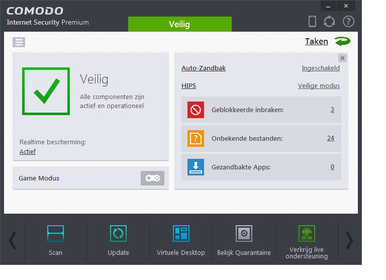

Welke versie van Comodo heb je staan?

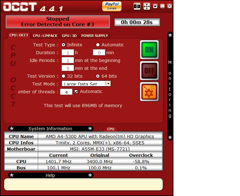

In OCCT mag je klikken op de groene knop 'ON'

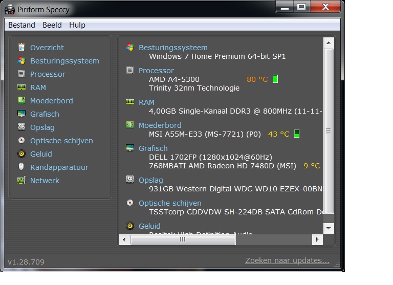

Het kan zijn dat de koelpasta wat moest uistpreiden, maar dit gaat echt geen verschil geven tot 30 graden, dat het daar aan lag lijkt mij sterk.
Draai OCCT eens, en zie wat er gebeurt! (blijf er bij, als het fout gaat zal dat waarschijnlijk binnen 5, anders max 10 minuten al gebeuren).

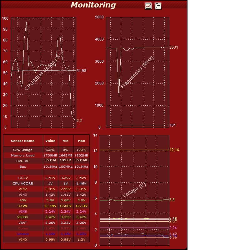

Probeer de test een paar keer te herhalen en zie of deze zichzelf nog een paar keer voordoet.
Probeer ook te zien welke temperatuur hij is als dit gebeurt, dit moet je er apart bijschrijven, want dat kan ik nu zo niet zien.
Dit lijkt er iniedergeval uit te zien als een hardwareprobleem (een defecte cpu, of het moederbord)
