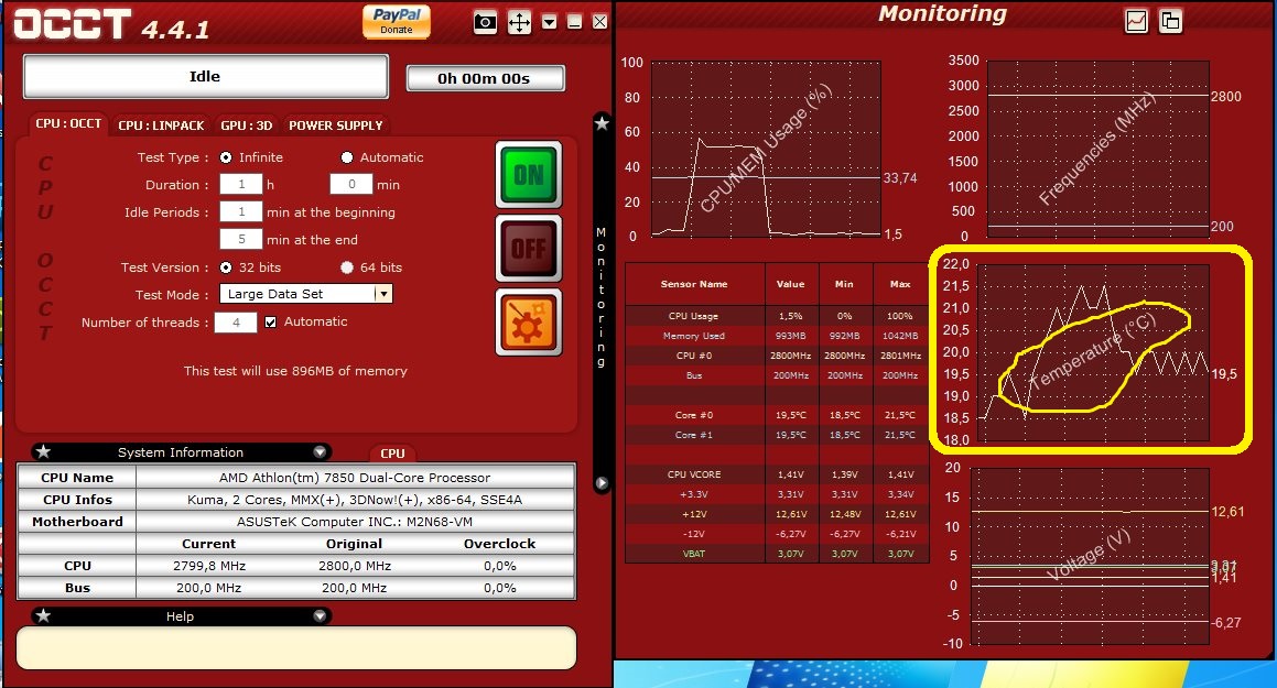

Zie het venster Monitoring en de in GEEL aangebrachte markeringen.

Onze laatste berichten hebben zich gekruist. En nadat ik die tool nu zelf aan 't testen ben heb ik er iets meer inzicht in en stel ik vast dat er bij u geen monitoring van de temperatuur weergegeven wordt. Waarom dat bij u ontbreekt dat kan ik niet verklaren.

oké Droske, ik ben nu 15 minuten aan het OCCT 'en geweest en hij blijft maar doorgaan met testen dus heb ik op OF geklikt
inderdaad krijg ik géén temperatuur te zien
maar wat betekent het dat de PC niet uitvalt?

Om terug te komen op het verhaal OCCT (zoals ook besproken met Droske in PM), als je OCCt afsluit komt er in je map mijn afbeeldingen een mapje te staan met een datum waarin alle sensormetingen staan uit OCCT. Meerdere van die afbeeldingen zijn van je temperaturen.
Normaal zou je temperatuur moeten staan waar bij jou rechtsonderin het voltageschermpje staat, dit hoort hier standaard te staan dus waarom het er bij jou niet staat is mij ook een raadsel. De versie die droske laat zien wijkt ook af van wat ik al jaren gewend ben bij OCCT.
