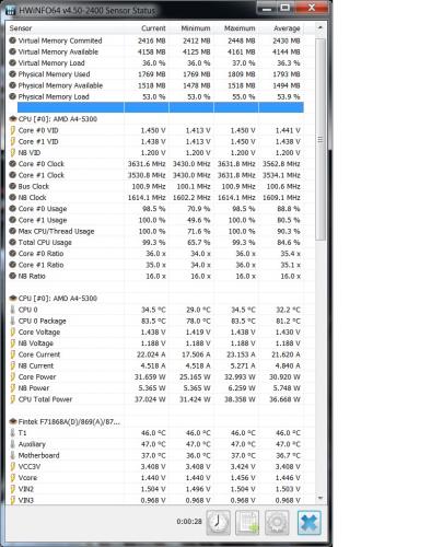

droske, de outlook start op omdat dat zo is ingesteld (je wou weten wat er allemaal op de achtergrond draait)
de BIOS naar default zetten kan ik niet zonder help

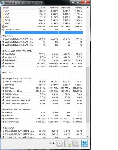

Yannick, het enige probleem is de hitte van de processor in standbij zo'n 75 graden
en natuurlijk als je dat overbelast naar zo'n 85/90 graden krijg je de bleu screen en:

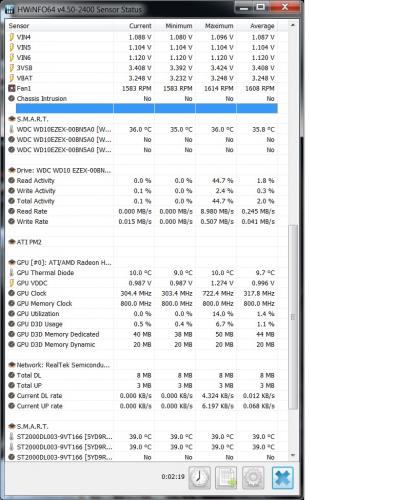

Je GPU diode lijkt niet inorde te zijn, daar kunnen we dus niet van uit gaan (10 graden is onmogelijk).
45 graden op de sensor die (lijkt mij) je processor aangeeft vind ik niet denderend veel (gezien de stock koeler er op zit).
is voor mij onduidelijke taal
deze HWiNFO is gestart zónder dat een webbrouwser en outlook zijn opgestart
post-3744-0-00251200-1422535067_thumb.jp
post-3744-0-76551800-1422535084_thumb.jp

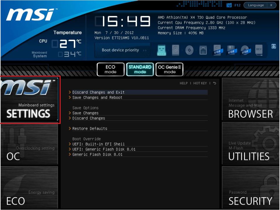

BIOS naar Default zetten.
Start de computer op en druk terwijl op de Delete toets.
Je komt nu in de BIOS. Ga naar het tabblad "Standaard mode".
Ga nu met de pijltjestoets naar "Settings" en vervolgens naar "Restore Defaults" en druk op ENTER.
Ga nu (met pijltjestoetsen) naar "Save Changes and Reboot" en druk op ENTER.
De computer zal herstarten op basis van een BIOS die naar standaard waarden is teruggezet.
Wacht, nadat de pc is opgestart, minstens 5 minuten alvorens HWiNFO te starten (sensors). Plaats daarvan nog eens de nodige screenshots.
aangepast door Gast
beste droske,
in de bios was de processor temp. ongeveer 45 graden en het moederbord 35
na restore defaults en changes and reboot....
na opstarten en speccy te hebben geladen waren de temps helaas weer 77 en 46
na 10 minuten te hebben gewacht onderstaande resultaten
post-3744-0-64872700-1422564801_thumb.jp
post-3744-0-65952200-1422564814_thumb.jp
Dat processor gebruik is veel te hoog.

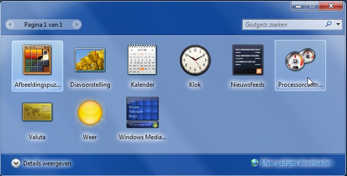

Hier een voorbeeld van mijn pc.
Zoals je kunt zien is bij mij het processorgebruik 4 % en het RAM gebruik 53 %
Klik met de rechter muisknop op een lege plaats op je bureaublad.
Je krijgt dan dit keuzemenu:
Klik op "Gadgets".
dat levert dit venster op:
post-22140-0-11221700-1422566727_thumb.j
Je ziet daar het gadget "processorcontrole" staan (zie muisaanwijzer in de afbeelding.)
Sleep deze, bij voorkeur, naar de rechterzijde van je bureaublad.
Voila, meer is dat niet.

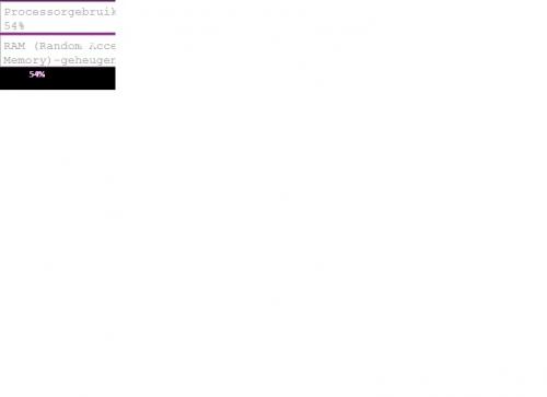

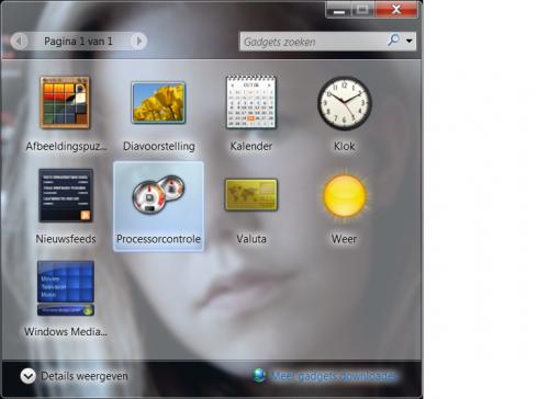

een "gadget" (?) dat in niets te vergelijken is met het standaard gadget zoals ik er eentje getoond heb. Hoe verklaar je dat?
Wat niet wegneemt dat er een processorgebruik van 54 % wordt weergegeven en dat zou hoog zijn indien je niets bijzonders hebt open staan.
als ik de gadget op het buroblad sleep gaat die er zo als hierboven uitzien
en moet ik als leek dat verklaren?
ik heb eigenlijk niets anders openstaan dan chrome met helpforum en outlook
post-3744-0-89712700-1422567982_thumb.jp
