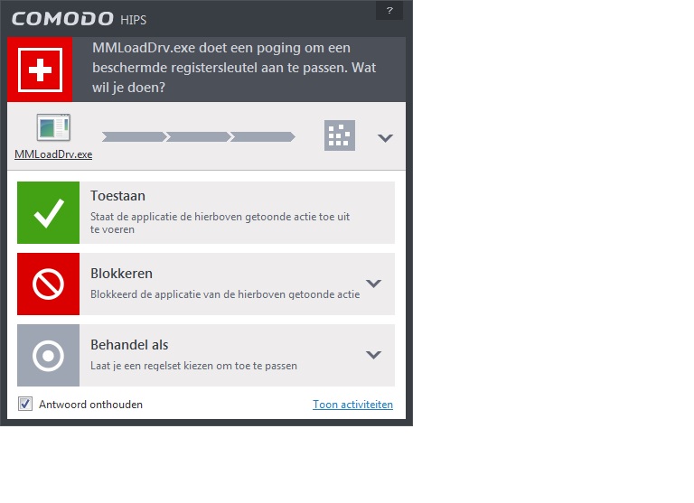

bij het opstarten krijg ik steeds deze melding van mijn virusscanner COMODO
(zie bijlage) en de temp volgens Speccy

mmloaddrv is onderdeel van AMD catalyst
