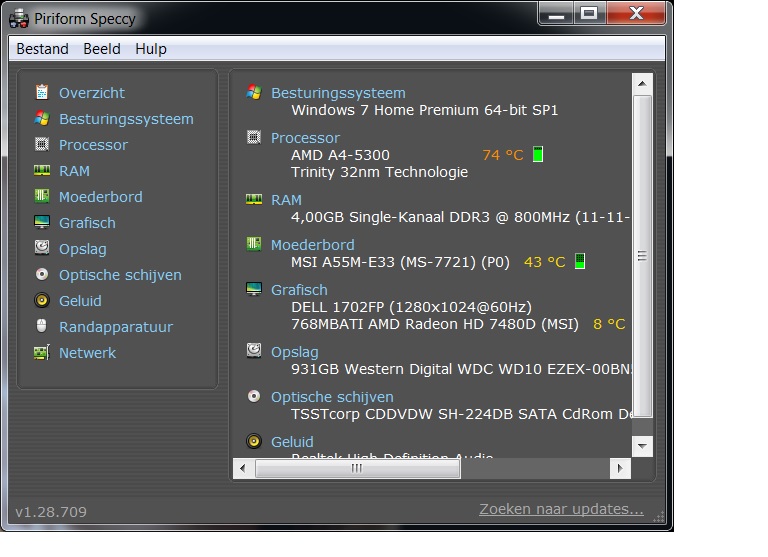

toch raar, bij de verkoper v/d PC waren de meldingen van Speccy beduidend lager...

maak zeker even een nieuwe speccy log aan zodra de kast eenmaal wat hoger staat en de zijkant er af ligt.
of iniedergeval nu direct met alleen de zijkant er af, dan hebben we dezelfde omgevingsfactoren nog en kunnen we goed verschil zien (geef het wel even 10 minuten zodat de processor kan aanpassen aan de temperatuur die hij nu krijgt, anders krijgen we een vertekend beeld.)
de PC staat al een half uur open op een stuk hardboard en er veranderd niets
o ja, natuurlijk staat outlook ook aan
en als ik dit heb ingetypt en terugkeer naar Speccy
keert die van 79 terug naar 74 graden

Samenvattend houden drie zaken ons bezig die al dan niet met elkaar in verband staan:
  1. Een te hoge processor temperatuur (volgens Speccy).
  2. Foutmeldingen van het Catalyst Control Center.
  3. Plots uitvallen van de pc.
Om een beetje het overzicht te bewaren in in het geheel denk ik dat het verstandig is deze drie items stap voor stap te onderzoeken.
Als eerste die te hoge processor temperatuur.
Ik vind Speccy een interessante tool doch niets is perfect en mogelijk geeft deze tool voor uw mobo niet alles correct weer.
ik stel daarom voor om eens een alternatieve tool in te zetten. bv HWiNFO

Het plots uitvallen kan natuurlijk worden toegeschreven aan een te hoge temperatuur (thermal shutdown protection).
De problemen met amd CCC kunnen wellicht deels ook aan de te hoge temperatuur worden toegeschreven omdat de grafische chip in dit geval in de processor zit. Te warm --> software kan er niet mee overweg --> crash
Probeer inderdaad eens een andere tool, die hier boven word aangeraden is prima (of die heironder). En raak je koelblok van de processor ook eens voorzichtig aan, en probeer vast te stellen of het koelblok ook echt heet is.
Ik zou graag eens je processor zwaar gaan belasten met OCCTen zien wat er gebeurt.
In OCCT zit ook een prima sensor die je temperaturen allemaal bijhoud dus je kan exact zien hoe warm hij is, en hoe de temperatuur stijgt als je de test aanzet.
