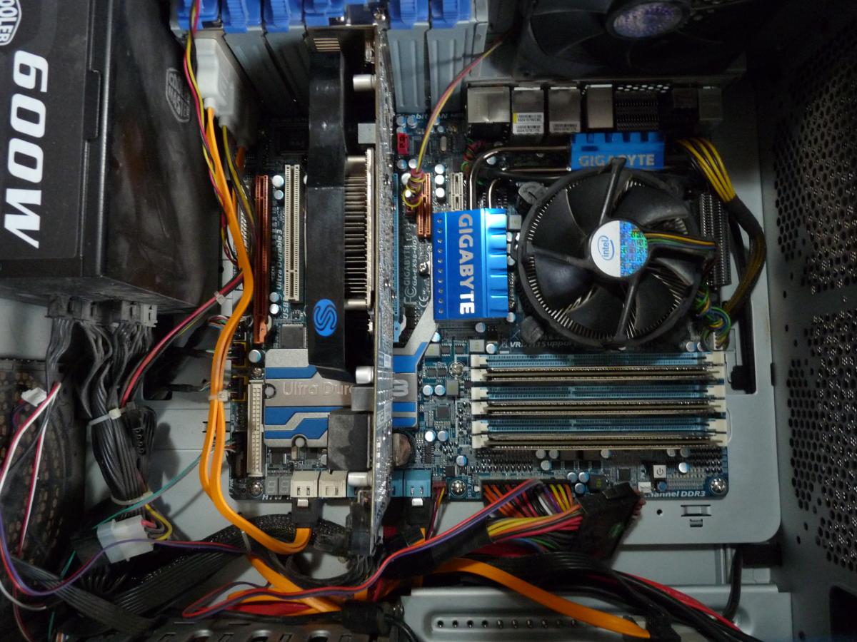

Kijk eens op je moederbord of je ergens bolle condensatoren kan zien
links is goed, rechts niet (het kan ook nog erger zijn, dan komt er bruin spul uit)
aangepast door Yannick

Ik heb op het moederbord gekeken naar de condensatoren, maar het lijkt erop dat de condensatoren allemaal een kapje op de bovenkant hebben (zie onderstaande foto), waardoor je lastig kan zien of ze echt bol staan. Maar zover ik kan inschatten zie ik geen bolle condensatoren.
post-25451-0-51163900-1420814483_thumb.j
Hoi Rowis, dit zijn goede caps, die zullen niet ploffen.
Het compartiment rond je voeding zit er daarintegen wel extreem stoffig uit, dit kan wel nadleige gevolgen hebben gehad op de levensduur van je voeding.
Is het mogelijk dat je in je voeding kijkt of je daar bolle condensatoren ziet?
In dit geval is het wel waarschijnlijker dat je voeding de boosdoener kan zijn.
Wat je nog zou kunnen proberen is je geheugen er even uithalen en er terug inklikken (als je met lego kan spelen kan je dit ook, het is erg simpel, je drukt aan bijde kanten van de geheugenmodule de 2 witte lipjes naar beneden en de module plopt er uit, je duwt hem daarna terug totdat hij aan beide kanten weer terugklikt in de lipjes en drukt de lipjes daarna nog een keer stevig aan (naar binnen toe)).
Duw je videokaart ook nog een keer goed aan en de stekkers die daar in gaan, evenals de stekkers die je moederbord in gaan (de grote rechts en de kleine naast je cpu.

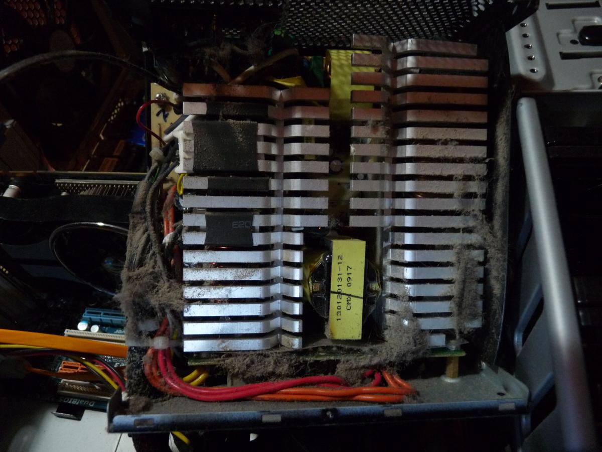

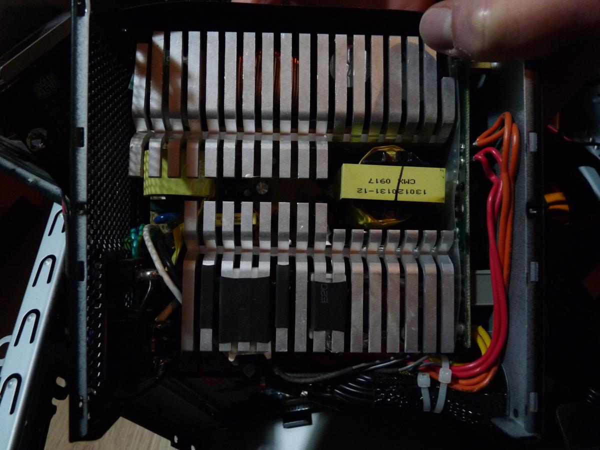

Ik heb in de voeding gekeken en deze was erg stoffig. Voor zover ik kan zien, zie ik geen bolle condensatoren. Of kan ik nog makkelijker onder het metalen rooster kijken? Er zijn wel een aantal condensatoren die erg scheef staan doordat er kabels langs lopen. Ik heb de voeding nog open liggen en zal het geheugen en de videokaart ook nog even aandrukken. Heb de voeding ook even schoongemaakt.
post-25451-0-22649800-1420824511_thumb.j
post-25451-0-09118700-1420824532_thumb.j
dat ze scheefstaan is niet erg.
heb je perslucht? maak daar dan mee schoon onder het rooster.
stof is een goede stroomgeleider, zeker in een voeding kan dat voor wat problemen zorgen.
