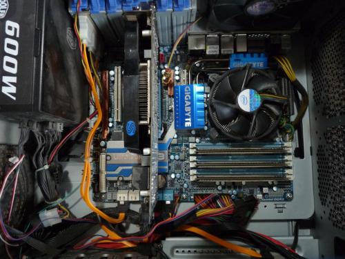

Als ik het opstarten vergelijk met hoe hij normaal opstart, dan valt op dat de lampjes op met moederbord (zie rode cirkel hieronder) normaalgesproken eerst gaan branden en dan uitgaan tijdens het opstarten. De lampjes blijven nu echter branden.
Ik weet niet wat deze lampjes betekenen, maar valt hier een conclusie uit te trekken?
