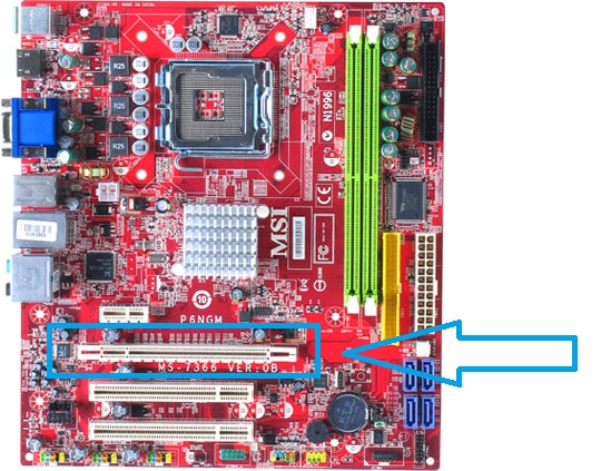

Wat bedoelt u dat u niet weet waar de oude grafische kaart staat?
Zie waar de kabel van uw scherm op aangesloten is, dit is dan de oude grafische kaart.
Als deze op het moederbord is aangesloten dan kunt u de nieuwe grafische kaart in het pci-e 16 slot steken.
Dit is het grootste sleufje welke u kunt zien, de 2e van boven geteld, ik heb hem blauw omrand in de bijlage
