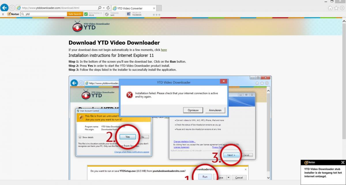

Kunnen jullie intussen even checken of bij jullie de download op de website van YTD nog werkt. Bij herinstallatie loopt hij bij mij vast.
Die werkt nog probleemloos ;)
Schakel eens (tijdelijk) je antivirusprogramma en firewall uit ... en probeer het dan eens. YTD Video Downloader (en de toolbar) wordt vaak aanzien als "onbetrouwbaar" of "ongewenst" door dergelijke programma's.
AutoProtect had ik automatisch al uitgeschakeld omdat hij telkens aangaf dat er een virus in de download zou zitten (wat dus niet zo is).
Na het uitschakelen van AutoProtect én Firewall lukte de installatie uiteindelijk.
Bedankt.
Softwarematig is alles opgelost.
