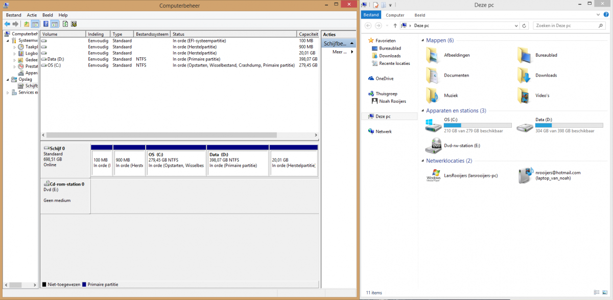

Volgens de specificaties zit er 1 x 750GB hardeschijf in.
Om dit te controlleren kunnen we even in het schijfbeheer kijken.
Druk met rechts op deze computer en kies voor beheren. Ga daarna in de linker kolom naar schijfbeheer.
Hier staat dan het aantal schijven en deze laat zien hoe deze schijven zijn opgesplitst.

Je hebt op dit moment maar 1 schijf. Het andere element dat je gezien hebt was waarschijnlijk je DVD-drive.
Wanneer je de harde schijf vervangt komt alles dus op je SSD schijf te staan. Je totale opslagruimte beperkt zich dus tot een kleine 250GB exclusief besturingssysteem.
