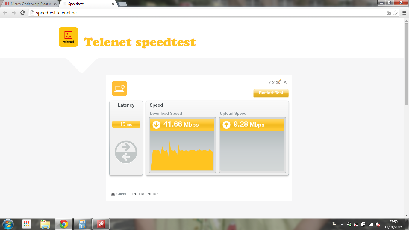

Ik heb ook eens een speedtest gedaan met de (bekabelde) probleempc en met mijn (draadloze) laptop.
Bij de probleempc haalt hij zelfs de uploadtest niet, die stopt iedere keer met een error. En het downloadresultaat zeg ook genoeg, zeker n vergelijking met die van de laptop. We hebben nog 3 andere pc's in huis, en die doen het allemaal prima.
speedtest laptop:
