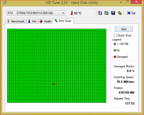

Er is dus inderdaad een kleine beschadiging op de harde schijf en mogelijk is dit de oorzaak van het trager worden van de pc.
Op termijn zal je toch moeten uitkijken naar een nieuwe harde schijf maar je kan nu al beginnen met het maken van een backup van je persoonlijke bestanden.
Met onderstaande procedure kan je het probleem misschien tijdelijk oplossen.

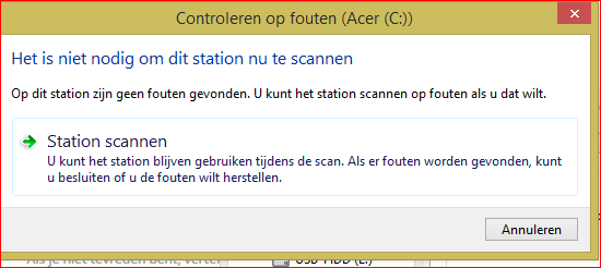

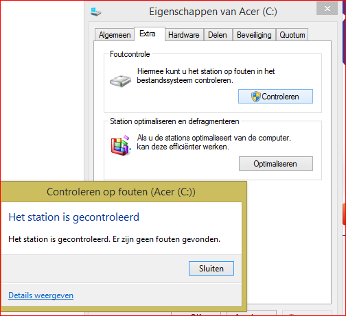

Open de verkenner en klik met rechts op de C schijf
Kies in het menu onderaan voor eigenschappen en open dan de tab extra
Bovenaan bij foutcontrole klik je op nu controleren
Vink beide vakjes aan en klik op start
Klik hier op ja, sluit alle openstaande programma's en herstart de pc
De schijfcontrole zal nu worden uitgevoerd alvorens Windows op te starten.
Na afloop krijg je een overzicht van de toestand van de schijf.
Dat is voor mij een verrassing!
Is dit vrij normaal want mijn  laptop is net 3 jaar oud - voor mij nog nieuw.....maar misschien normaal  te noemen .
De schijfcontrole geeft trouwens aan dat er geen fouten zijn gevonden dus..............dat hoop ik dan maar!  :wacko2:

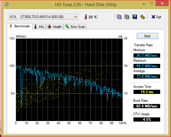

Misschien eens controleren via het taakbeheer of er processen zijn die abnormaal veel cpu gebruiken en daardoor het systeem vertragen.
Open het taakbeheer en zorg dat de processen van alle gebruikers getoond worden.
Sorteer dan op cpu verbruik zodat de processen die het meest gebruiken, bovenaan staan.
Maak dan een afbeelding van het taakbeheer en voeg deze toe als bijlage aan een volgend bericht.
Het was me allemaal niet duidelijk wat je precies bedoelde  en waar ik een afbeelding van moest maken.
Knipsel moest maken .]Maar ik hoop dat tussen deze afbeeldingen degene zit die je bedoelt.

Je kan de processen sorteren door te klikken op de hoofding van de kolom waarop je wenst te sorteren.
In jouw geval was dat de kolom "processor".
Er is echter geen overmatige belasting van de processor, het geheugen of de harde schijf.
Eigenlijk niets wat wijst op een probleem.
