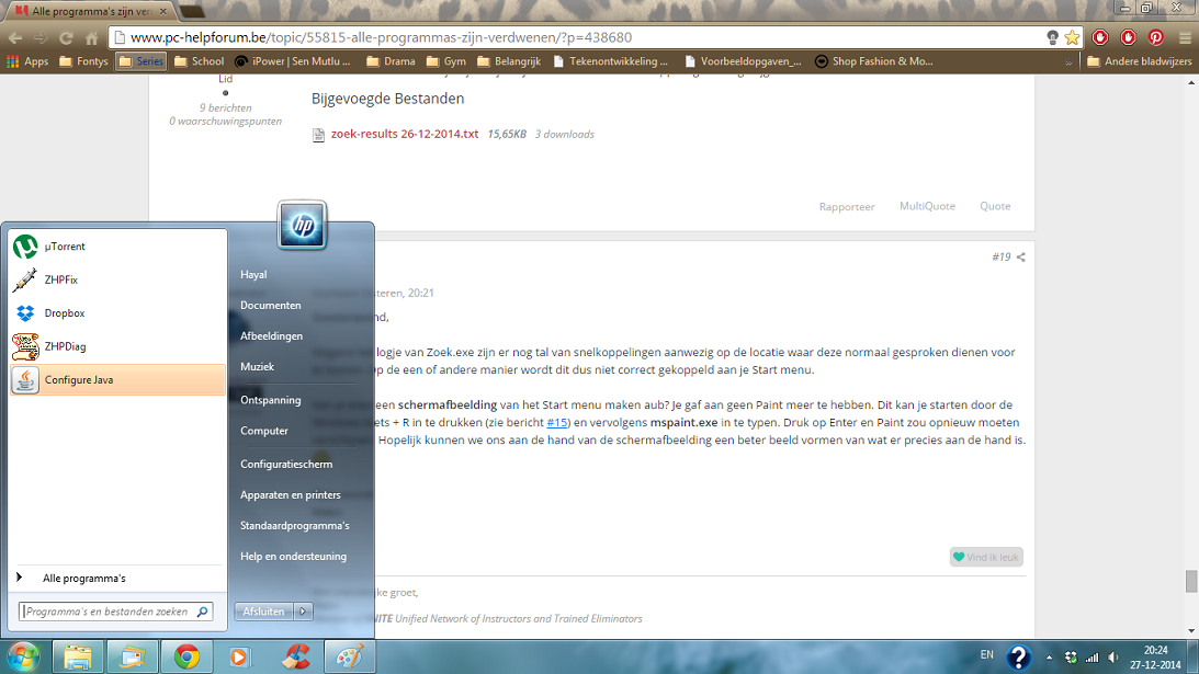

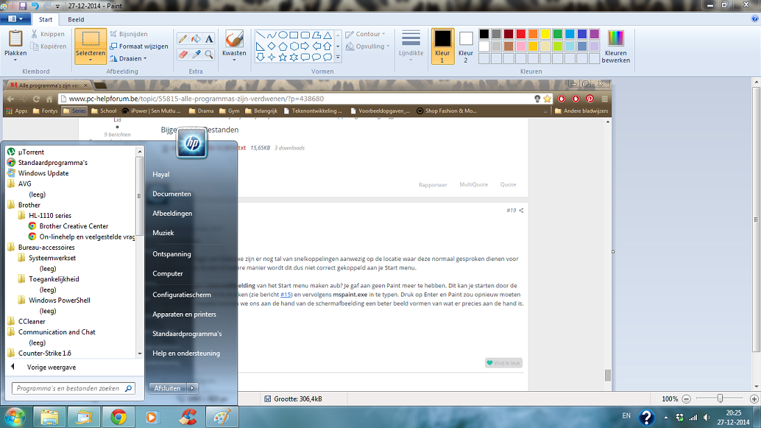

Kan je even een schermafbeelding van het Start menu maken aub? Je gaf aan geen Paint meer te hebben. Dit kan je starten door de Windows toets + R in te drukken (zie bericht #15) en vervolgens mspaint.exe in te typen. Druk op Enter en Paint zou opnieuw moeten verschijnen. Hopelijk kunnen we ons aan de hand van de schermafbeelding een beter beeld vormen van wat er precies aan de hand is. :)

Hierbij de schermafbeeldingen. In afbeelding 1 zie je alleen de programma's die ik nu geinstalleerd heb. Normaal is er een lijst met programma's die ik laatst had gebruikt.Alleen utorrent was niet verwijderd van de lijst. In bijlage 2 zie je wel de mappen, maar ze zijn allemaal leeg.
